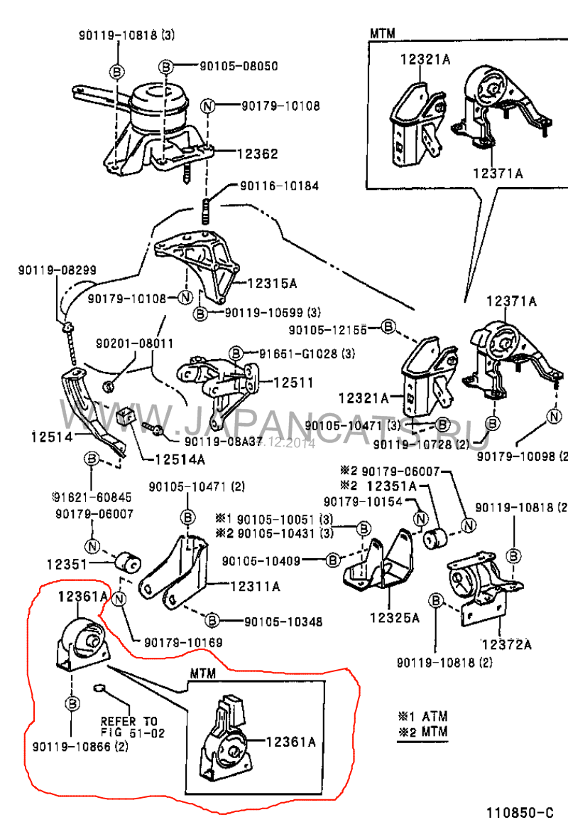

Всем привет. Скажите пожалуйста как должна стоять передняя подушка двигателя грузом к двигателю или к радиатору? Двигатель 3S-FE коробка механика. Спасибо.
Держи вот помощь,на схемах твоего авто она грузом к кабине,у меня на 7a-fe тоже грузом к кабине.
Cge.ashx.png [ 191.8 KiB | Просмотров: 21007 ]
