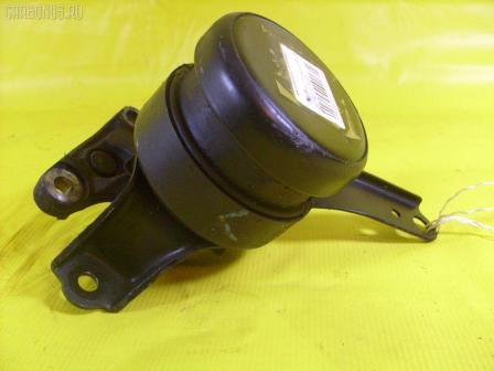

Вообщем, глянул левую, там надрывы на лучах. А на правой, там шишка как бы утоплена, а на фото целой она торчит, может быть гель вытек?

боковые тоже менять. Гелиевая мягкая? фотки не пробовали сделать? хозяины 3s ау )

Сегодня сфотаю свою правую. А с калдины пойдут левая и правая? По номеркам вроде разные. На разборе только по образцу
гелевая с калдины другая, хотя отличие только в креплении где веревка в общем

Посмотрел еще japancats, из вариантов на 191-ю калдину есть гелиевая подушка 12305-74191, номер один в один как на мою

Вот моя правая подушка
Как и говорил, шишка по центру как бэ вдавлена, в то время как новая на картинке выпирает

Правая подушка 3s-FE от всех калдин подходит. И не только от FE.
