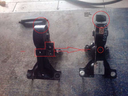

СообщениеДобавлено: Вт авг 12, 2014 8:58 am
Сообщения: 393
менял недавно заднюю подушку двс(3zzfe на механике) подушку взял автоматную, брал на свой страх и риск 12371-74330 она оказалась от автомата, причем от двигателя 3 SFE . из доработок- все на фото впринципе видно, а так - встала как влитая, подушка, крепеж все один в один P.S. я не любитеоль колхозть, прост досталась она по очень жосткой халяве, пришлось дорабатывать
IMG_20140808_174239.jpg [ 56.8 KiB | Просмотров: 11757 ]
