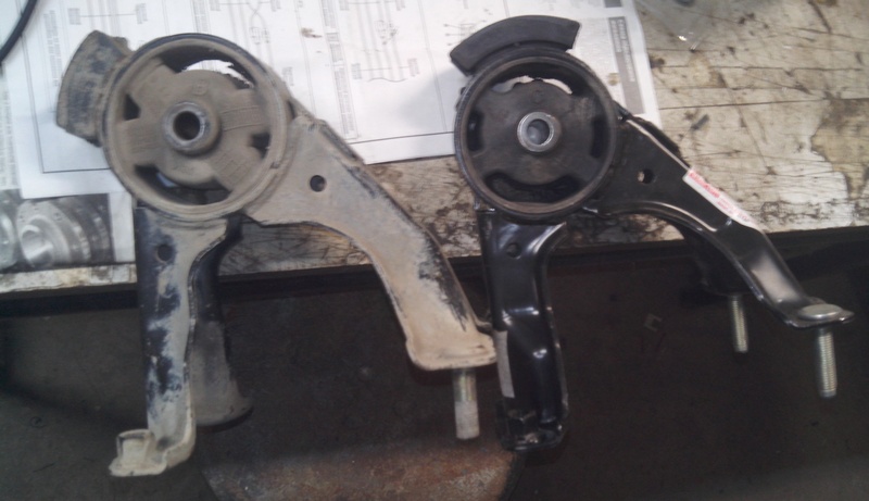

СообщениеДобавлено: Пт окт 10, 2014 9:31 pm
1.
Роман1993 писал(а):
кронштейн задней опоры от 3s
2.
Роман1993 писал(а):
но подушка
от 1zz?
3.
Роман1993 писал(а):
Toretto поставил на 3zz подушку от 3s
Может попробовать впихать в кронштейн от 1zz подушку от 3s?
Я брал себе на автоматный 3s по этому номеру - 12371-16350
от CALDINA [AT191,CT19#,ET196,ST19#]
CALDINA [AT211,CT216,ST21#]
CARINA FF [AT21#,CT21#,ST215]
CORONA [AT21#,CT21#,ST21#]
CORONA [AT210,ST210]
Да, она дешевле, но лучи у неё тоньше.
Комментарий к файлу: Старая и новая
pounds.jpg [ 105.6 KiB | Просмотров: 13727 ]
