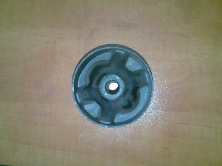

Сообщения: 130
там даже разные внутренности, допустим на один тип двигателя на автомат и механику. на автомат всего два распорных держателя,а на механику четыре! по два с каждой стороны! если размер не подходит один в один даже не пробуй,все испортишь лучше не поленись найди именно свой размер!

Сообщения: 130
вот картридж. вот четыре луча.это про что я говорил
Комментарий к файлу: вот картридж
10042009(001)11.jpg [ 14.59 KiB | Просмотров: 13652 ]

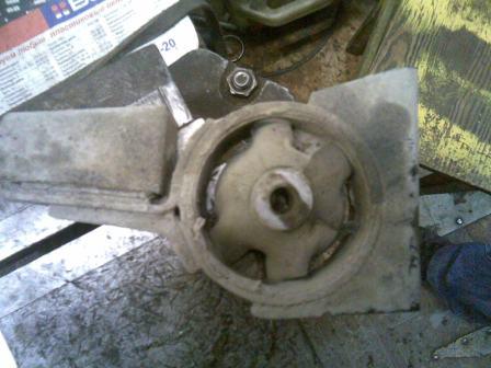

Сообщения: 130
вот кстати сама подушка со старым картриджем:)
Комментарий к файлу: .
10042009ааа.jpg [ 26.48 KiB | Просмотров: 13649 ]
