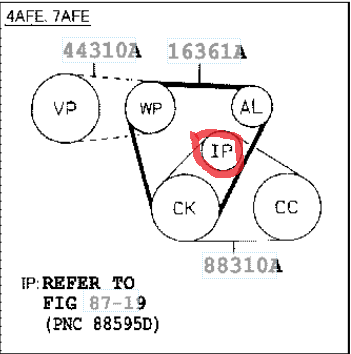

Всем привет! Никак не могу найти инфу на форуме про нужный мне натяжной ролик.
На схеме указал красным.
2.png [ 26.58 KiB | Просмотров: 16532 ]
Кто в курсе можно ли в нем просто подшипник перепресовать? И какой нужен подшипник? Подскажите пожалуйста!

Сам ролик в сборе(аналоги) не особо дорогой-Toyota 88440-20170
ролик натяжителя ремня приводного
Вся инфа в подписи! Спасибо
Я менял этот подшипник, брал NSK 6301DDUCM, заменил без проблем.
Я понимаю что он недорогой! Просто нет времени ждать! В субботу буду разбирать, и если есть возможность перепресовать,, то скажите пожалуйста какой там подшипник. Спасибо!

Спасибо ребята! Скажите его реально в магазе найти? Или тоже только под заказ?
Я думаю реально, но лучше сходить в магазин и спросить...
По размерам подойдет любой 6301, желательно с резиновыми сальниками...
