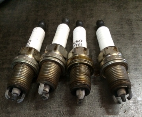

Сообщения: 669
Сегодня компрессию померил - 14 очков во всех горшках на пятый качок
свечи вот такие, только третья была в масле(резьба) остальные сухие
масла поела 3 литра за 10 тык, до этого было 1,5

Зарегистрирован: Сб дек 21, 2013 4:00 pm
Сообщения: 33
На масле и все 20 очков компрессия покажет...
