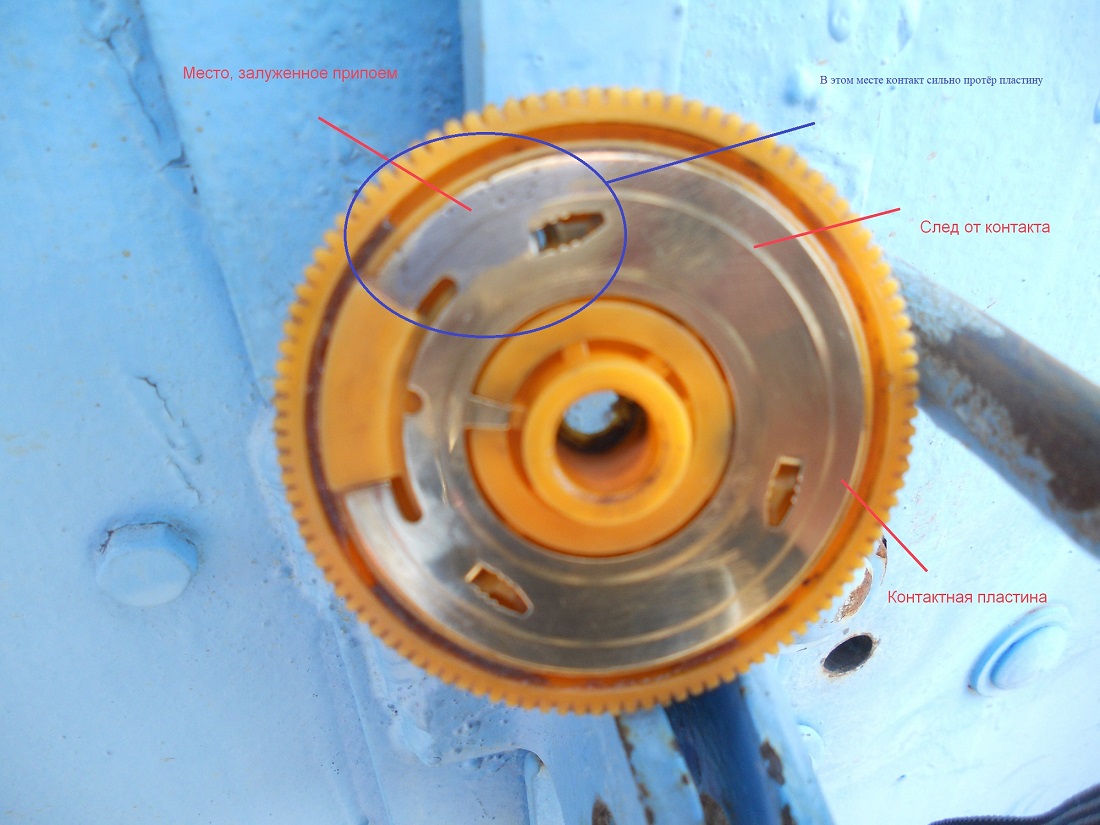

Года 2 назад моторчик тоже работал как захочет. Разобрал, достал пластмассовую шестерню с контактной пластиной
.jpg [ 264.89 KiB | Просмотров: 10883 ]
Контакт, который трётся по пластине, в одном месте (обведено синим) сильно протёр пластину, в результате стал подвисать. Из-за плохого контакта моторчик то крутил, то не крутил. Пластину, похоже из латуни, отсоединил от шестерни, повреждённое место на пластине обезжирил, залудил припоем, шлифанул нождачкой место пайки вровень с плоскостью пластины и поставил на место. Пока работает, проблем не было за два года. При разборке-сборке придётся моторчик разбирать, нужно быть осторожным, что бы не сломать щётки моторчика, они очень маленькие. И ни в коем случае не чистите неподвижные контакты нождачкой.
Я так понял, эта шестерня которую моторчик крутит,в неё вал вставляется,или она внутри моторчика стоит? Спасибо за подсказку.
 Заголовок сообщения: Re: Задний мотор стеклоочистителя - крутит и не крутит!
СообщениеДобавлено: Сб окт 28, 2017 6:35 pm
Сообщения: 55
Откуда: Белоруссия, г.Жодино
Совершенно верно, та, которую крутит моторчик.

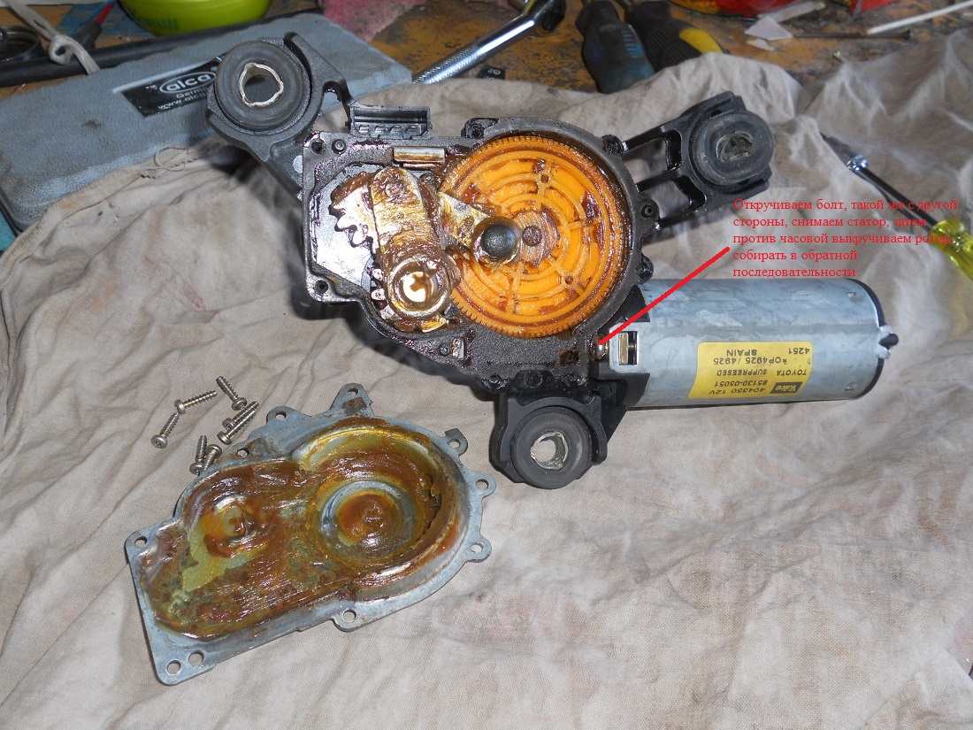

7.JPG [ 462.66 KiB | Просмотров: 10862 ]
контакты на обратной стороне шестерни

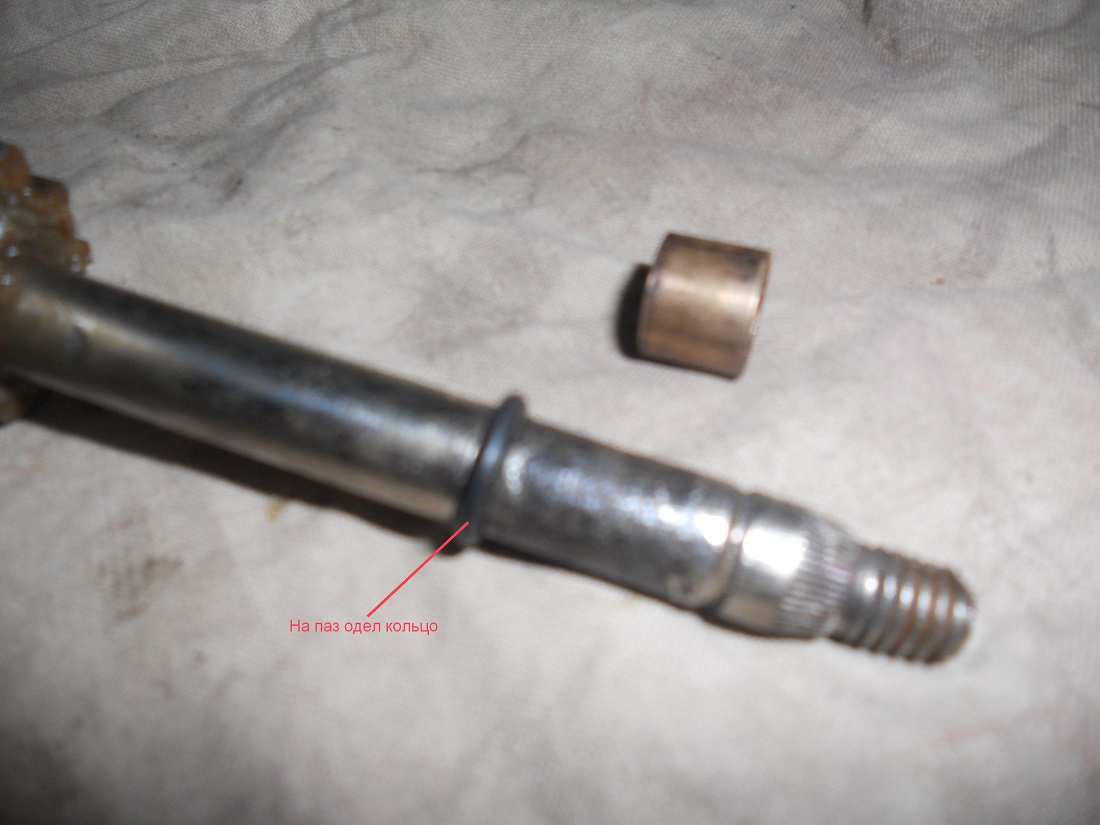

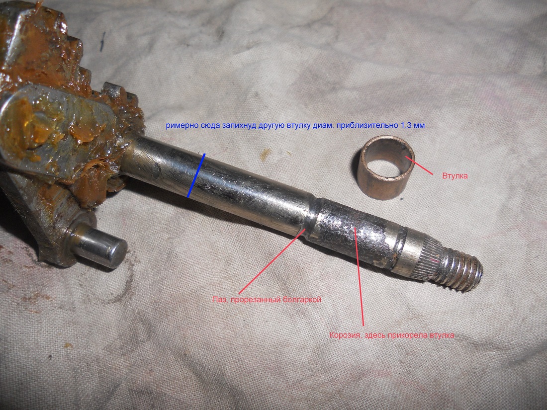

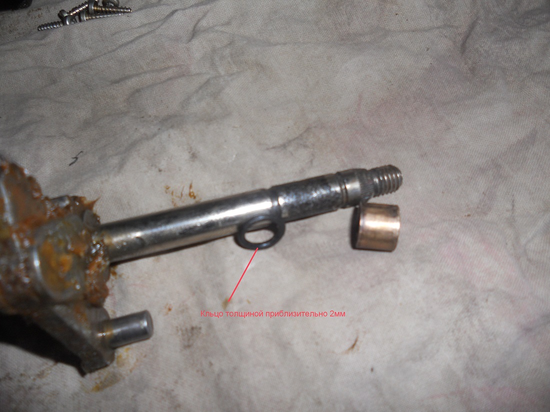

Дворник работал с перебоями, я называю это "жил своей жизнью". Разобрал, извлёк вал, втулка приржавела к валу. всё почистил, прорезал болгаркой паз для резинового кольца
1.jpg [ 456.55 KiB | Просмотров: 10862 ]
2.jpg [ 228.8 KiB | Просмотров: 10862 ]
3.jpg [ 298.06 KiB | Просмотров: 10862 ]

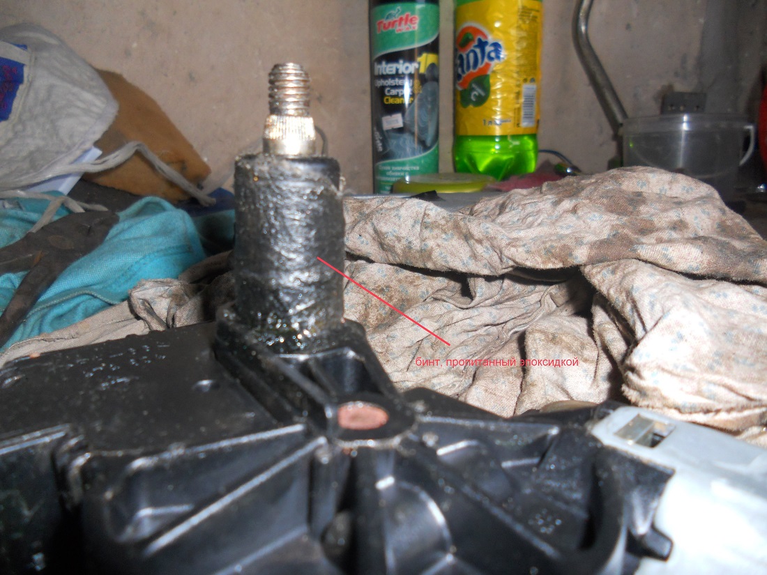

С трудом затолкал на место весь этот колхоз и поездил какое то время. Потом опять разобрал для интереса, от резинового кольца остались одни ошмётки, порезало его пазом от болгарки. В итоге на вал одел другое резиновое кольцо (на 1 фото указано синим цветом) и собрал обратно. Кроме того, у меня на корпусе была трещина, её я заделал следующим образом: обмазал клеем эпоксидкой, намотал пару слоёв бинта медицинского, много слоёв не надо, что бы влезла в резиновую втулку на кузове
4.jpg [ 338.86 KiB | Просмотров: 10862 ]
дал высохнуть, покрасил чёрной краской и собрал всё на место.
Прошло почти 3 года, дворник работает исправно. Пока я туда не лазил и не знаю, что там с кольцом, есть ли там вода. Короче, боюсь разбирать, что бы опять не переделывать, работает и пусть работает, а там посмотрим.
Сибиряк-69 писал(а):
Привет из Сибири!Потеплело, решил доделать прошлогоднюю проблему с самопроизвольным включением зад. дворника.Разобрал,вытащил желтую шестерню, а собратной стороны половина дорожек ржавая.Зачистил,собрал,скрутил обрезанный провод и все заработало.Спасибо drroc за подсказку.
Привет, я рад что помогло. Зачистки дорожки может быть мало, может контакт подвисать во время работы. Если поработает какое то время и опять начнёт хандрить, нужно прорезанный контактом паз запаять и сровнять вровень с пластиной, что бы контакт надёжно контачил с пластиной.
