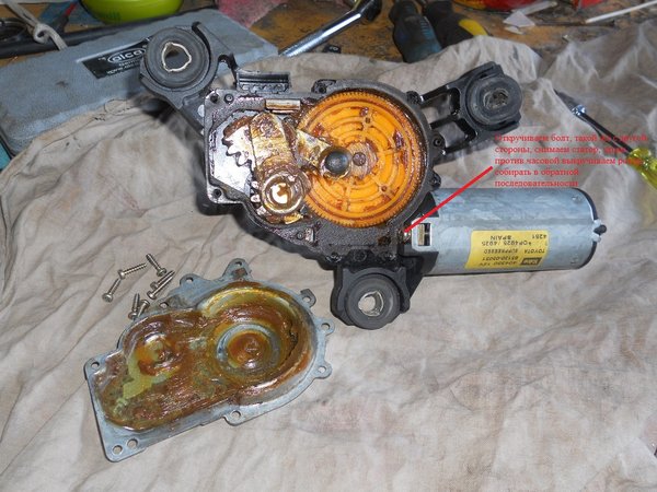

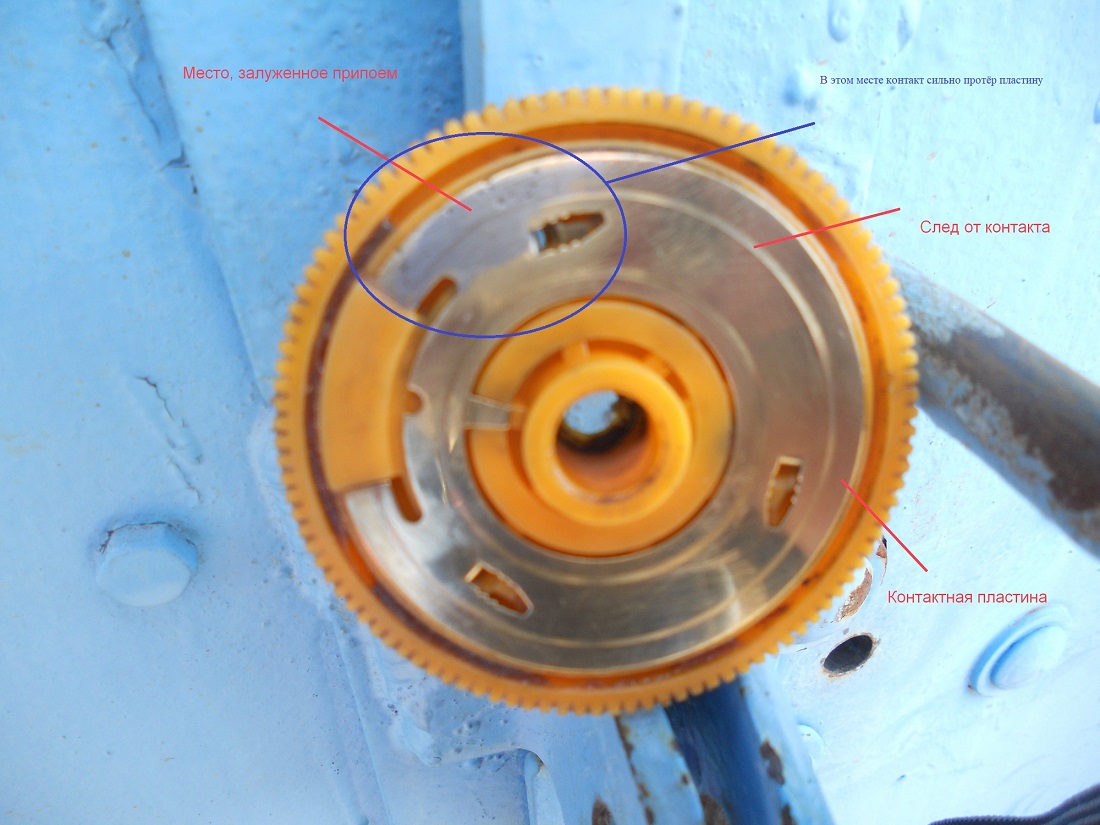

Года 2 назад моторчик тоже работал как захочет. Разобрал, достал пластмассовую шестерню с контактной пластиной
.jpg [ 264.89 KiB | Просмотров: 13404 ]
Контакт, который трётся по пластине, в одном месте (обведено синим) сильно протёр пластину, в результате стал подвисать. Из-за плохого контакта моторчик то крутил, то не крутил. Пластину, похоже из латуни, отсоединил от шестерни, повреждённое место на пластине обезжирил, залудил припоем, шлифанул нождачкой место пайки вровень с плоскостью пластины и поставил на место. Пока работает, проблем не было за два года. При разборке-сборке придётся моторчик разбирать, нужно быть осторожным, что бы не сломать щётки моторчика, они очень маленькие. И ни в коем случае не чистите неподвижные контакты нождачкой.

7.JPG [ 462.66 KiB | Просмотров: 13383 ]
контакты на обратной стороне шестерни

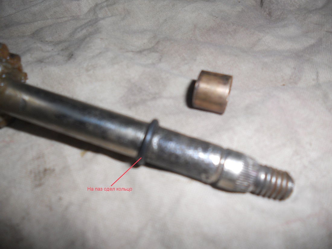

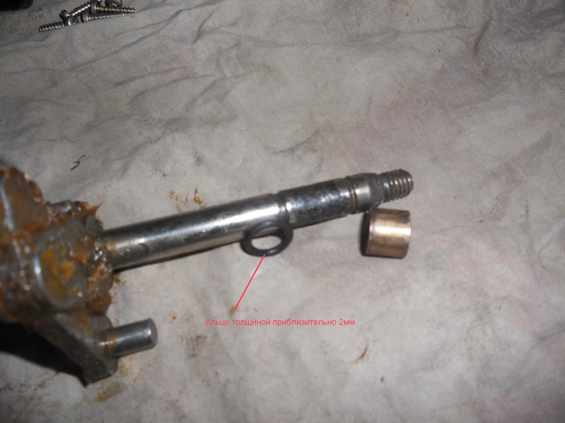

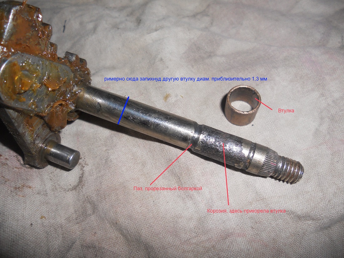

Дворник работал с перебоями, я называю это "жил своей жизнью". Разобрал, извлёк вал, втулка приржавела к валу. всё почистил, прорезал болгаркой паз для резинового кольца
1.jpg [ 456.55 KiB | Просмотров: 13383 ]
2.jpg [ 228.8 KiB | Просмотров: 13383 ]
3.jpg [ 298.06 KiB | Просмотров: 13383 ]

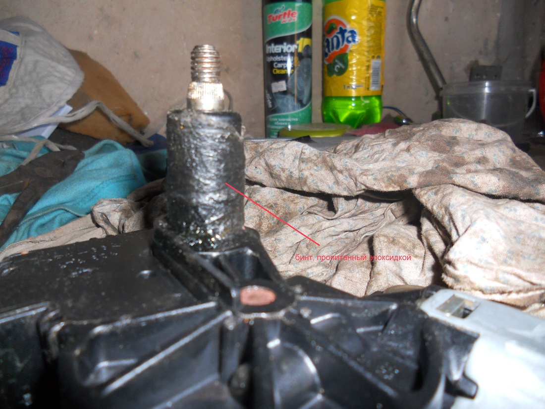

С трудом затолкал на место весь этот колхоз и поездил какое то время. Потом опять разобрал для интереса, от резинового кольца остались одни ошмётки, порезало его пазом от болгарки. В итоге на вал одел другое резиновое кольцо (на 1 фото указано синим цветом) и собрал обратно. Кроме того, у меня на корпусе была трещина, её я заделал следующим образом: обмазал клеем эпоксидкой, намотал пару слоёв бинта медицинского, много слоёв не надо, что бы влезла в резиновую втулку на кузове
4.jpg [ 338.86 KiB | Просмотров: 13383 ]
дал высохнуть, покрасил чёрной краской и собрал всё на место.
Прошло почти 3 года, дворник работает исправно. Пока я туда не лазил и не знаю, что там с кольцом, есть ли там вода. Короче, боюсь разбирать, что бы опять не переделывать, работает и пусть работает, а там посмотрим.
