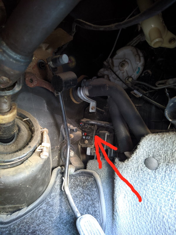

Fidel писал(а):
Керамический резистор проверяй, или проводку к нему. Живет он в корпусе печки в районе педали газа. К ней разъем подходит, 4 провода кажется.
А кто может ткнуть на картинке или фото, где это конкретно посмотреть?
 Заголовок сообщения: Re: Неисправности печки
СообщениеДобавлено: Вт авг 06, 2019 8:53 am
IMG_20190806_084936.jpg [ 142.51 KiB | Просмотров: 15832 ]
СообщениеДобавлено: Вт авг 06, 2019 10:57 am
Спасибо, уже нашёл вчера.

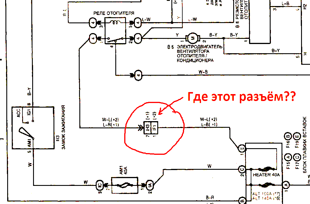

Да, спасибо, по схеме всё просто.
На практике имеем следующее:
От выхода с предохранителя до входа 1 реле отопителя имеем 30 кОм сопротивления по сути провода офигительного сечения. Что ненормально :oops:
Подозрение или на соединительный разъём со схемы, или на контакты в коробке с предохранителями и реле под капотом. :?:
Этот коннектор на схеме я обвёл, но у меня есть подозрение, что я его нашёл под бардачком справа.
Тут вопрос: как эту коробку с предохранителями снять? Неужели придётся снимать крыло??? :eek:
Открутить-то я её открутил, только мне не подобраться снизу к ней всё равно...
Опять же, если я правильно понял, питание идёт по водительскому крылу в салон и там под торпедой к разъёму и к вентилятору печки?? :doze:
Пипец как важна сейчас помощь, так не хотся всё это расковыривать, аж пипец... :cry:

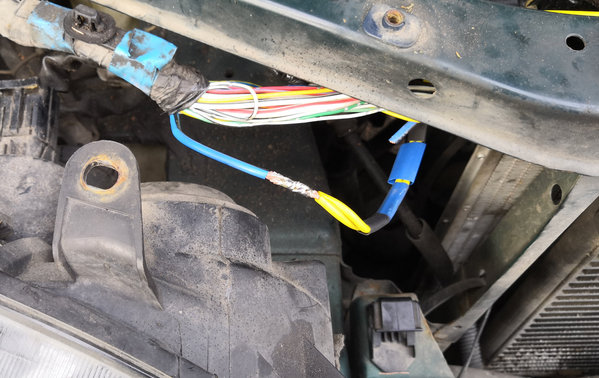

Может кому поможет, я проверил всё и всё было исправно.
Смутило питание на реле +10В вместо 12.2. И сопротивление кабеля в кОмах.
А разъём действительно справа внизу, серенький. Туда и приходит сине-чёрный провод с АКБ.

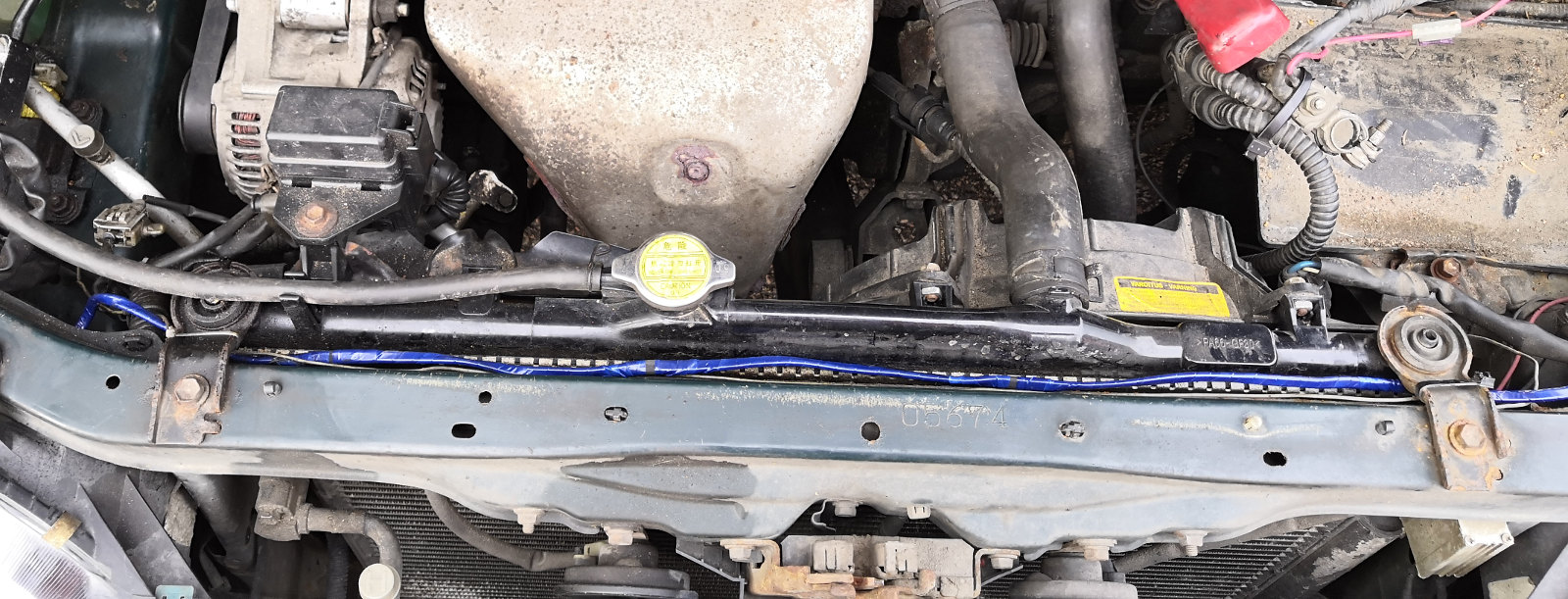

В общем, в моём случае кабель где-то повредился в районе радиатора.
Да, провод идёт именно там, а не через водительскую сторону, как я думал изначально.
Провод на глаз 6 кв.мм, я взял 2 куска сечением 3 кв.мм и кинул пару.
Коробка с предохранителями на 2 болтах и потом тянуть вверх, там снизу оно ещё пластиковым выступом крепится к кузову.
Всем спасибо кто пытался помочь.
Комментарий к файлу: Обмотал изолентой

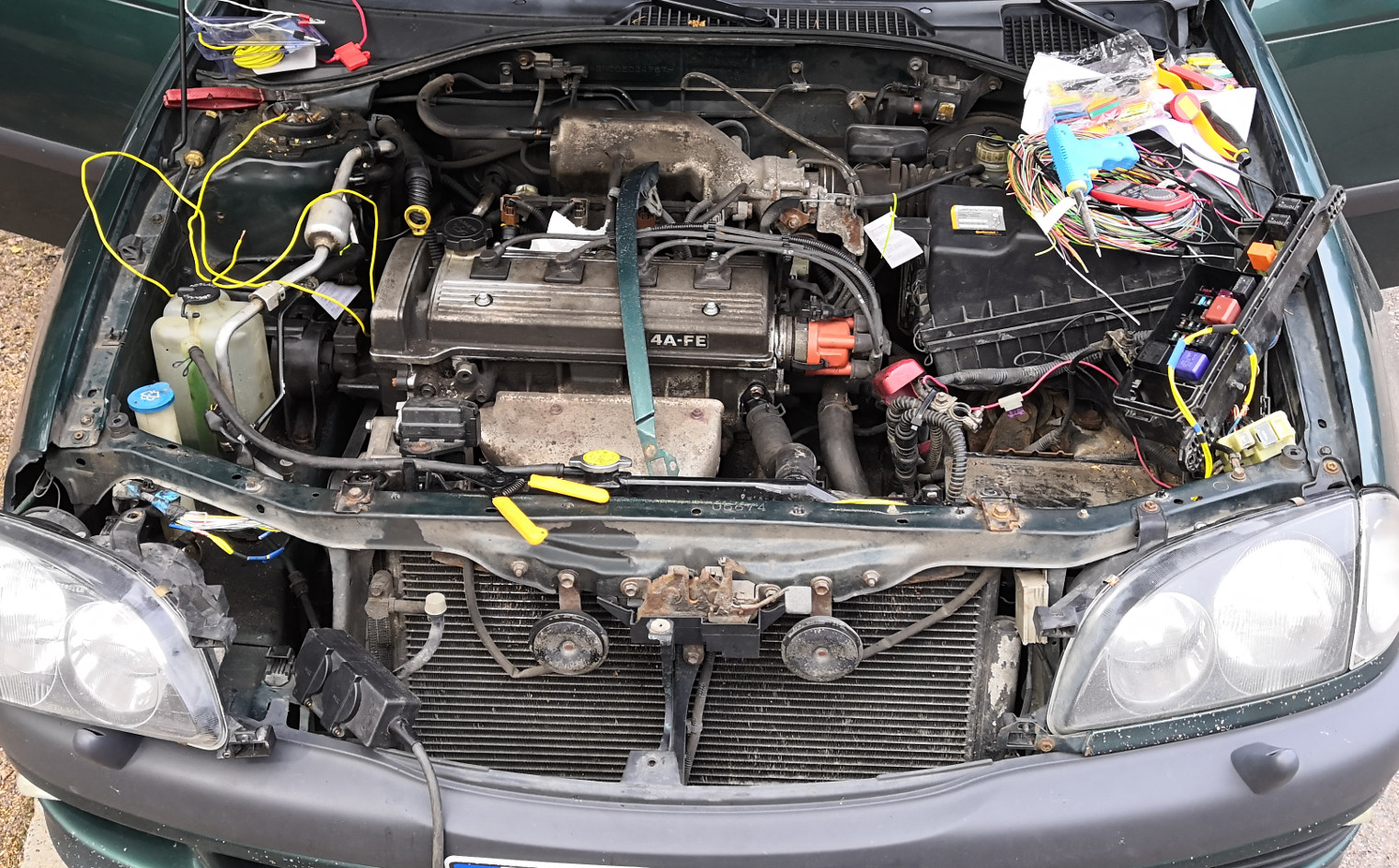

Комментарий к файлу: Общее понимание где что
IMG_20190809_154032m.jpg [ 491.77 KiB | Просмотров: 15791 ]

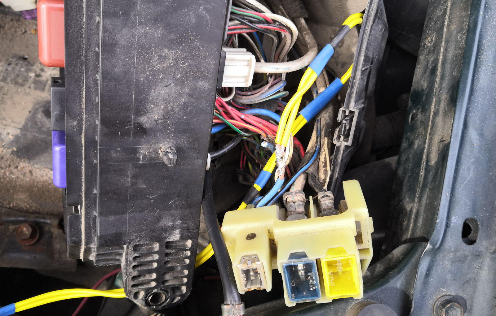

Комментарий к файлу: Блок предохранителей
IMG_20190809_155044m.jpg [ 410.85 KiB | Просмотров: 15791 ]
Комментарий к файлу: За фарой
IMG_20190809_155102m.jpg [ 324.65 KiB | Просмотров: 15791 ]
