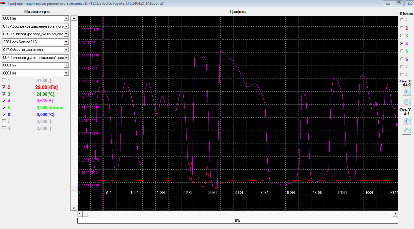

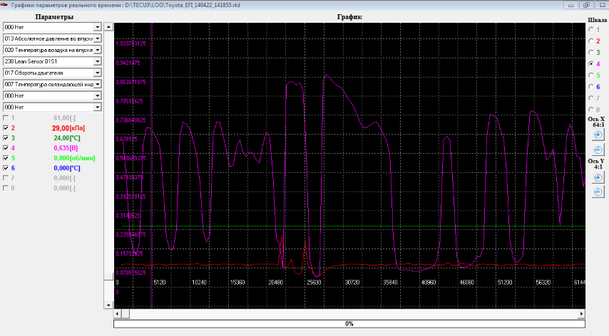

Вот скрин пробный сегодняшний:
2014-04-22 16-21-06 Графики параметров реального времени   D  TECU3 LOG Toyota_EFI_140422_141855.rtd (Small).png
2014-04-22 16-21-06 Графики параметров реального времени D TECU3 LOG Toyota_EFI_140422_141855.rtd (Small).png [ 119.95 KiB | Просмотров: 8676 ]
Машина прогрета не полностью (61гр), сначала работа на холостых, с примерно 20 секунды на 2000 оборотов. Масштабы изменил для наглядности, со значениями разберетесь.

Валерий 58, наоборот, чем больше параметров от разных машин с одинаковыми двигателями, тем лучше! :D
Валерий 58 писал(а):
016 010F Температура воздуха на впуске 31,00 °C
Интересно, почему у меня эта температура 45 градусов, а у тебя и у Андрея 31-28. Как проверить этот датчик?

На холостых напряжение лямбды не меняется - 0,465, если газовать - прыгает от 0,1 до 0,8
Подскажи пожалуйста, а у тебя при оборотах около 2000 быстро скачет это напряжение? Читал, что период должен быть меньше секунды.
