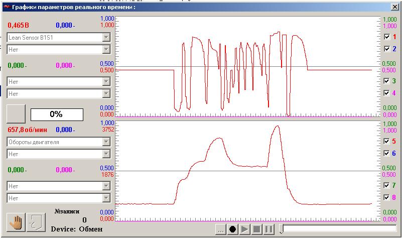

Самый простой способ проверки датчика температуры - убедиться, что его показания изменяются при прогреве двигателя...
Напряжение датчика LB скачет быстро, период явно меньше секунды...

Fidel писал(а):
Вот скрин пробный сегодняшний:
2014-04-22 16-21-06 Графики параметров реального времени D TECU3 LOG Toyota_EFI_140422_141855.rtd (Small).png
Машина прогрета не полностью (61гр), сначала работа на холостых, с примерно 20 секунды на 2000 оборотов. Масштабы изменил для наглядности, со значениями разберетесь.
Отлично! Значит у тебя на холостых напряжение меняется,правда не всегда ровно почему-то, я правильно понимаю твой график? ,а у нас с Валерием, нет, а на 2000 , амплитуда ещё вырастает, правда тоже почему-то к минуте колебания гаснут. Надо сделать вывод, Ты менял три года назад, я не менял, Валерий, ты менял? Может у нас они сдыхают?
Я менял лет 5 назад, с тех пор проблем не было, расход я считаю в норме.
Попробую завтра сделать скрин графика датчика ЛБ, чтобы прояснить ситуацию...

Вот график работы датчика ЛБ, вверху - напряжение, внизу - обороты двигателя.

Видимо моему всё-таки хана. У тебе период колебаний при оборотах очень маленький, у меня раза в три дольше проходит одно колебание. Что можешь сказать по этому поводу?

den_666 писал(а):
Спасибо, Валерий.
Поеду ближайшее время к знакомому, сделаю график своего датчика, выложу сюда для сравнения. Правда у меня прога TECU2. TECU3 не удалось найти и где-то читал что она не работает с ELM 327 шнуром. Ты каким шнуром пользуешься, если таким же, то если не сложно подскажи, где рабочую TECU 3 скачать.
TECU3 скачать здесь.
Использую K-line адаптер из Китая примерно такой.
По-поводу твоего датчика ничего сказать не могу...

Читал, что период(время одного колебания) должно быть меньше секунды, у тебя(судя по твоему графику меньше) у меня точно больше! Посмотрим, какой график у Андрея будет на прогретой машине, странно, что у него на холостых напряжение меняется, а у нас нет!
