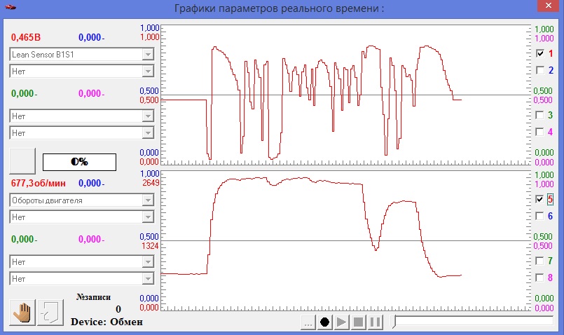

А вот график работы моего датчика: ( в приложенном файле)
В прошлый раз мне казалось, что период большой, сейчас посмотрел, вроде такой же как у тебя, Валерий.Что думаешь по поводу моего графика?
Будем ждать график Андрея, для сравнения.
Что тогда у меня не так, от чего может быть повышенный расход? :wacko:
Похоже, что датчик скорее жив, чем мертв...
Но если иногда появляется 21 ошибка, то ему не долго осталось жить...
По-поводу повышенного расхода - может быть много причин, начать можно с того, что подешевле,
например с замены датчика температуры, дальше видно будет...
Да и холостые все-таки повышенные, должно быть 650...
