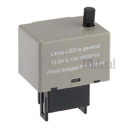

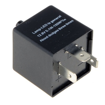

Заказал себе трёхпиновое, тоже с регулировкой, такое:
http://www.ebay.com/itm/Electronic-LED- ... c8&vxp=mtr
А моё восьмипиновое подорожало, я погляжу...
Я за 6,5 бачинских покупал...
Если кому надо, обращайтесь.
Оно такое:
http://www.ebay.com/itm/CARCHET-8-Pin-L ... 3a&vxp=mtr
Комментарий к файлу: Реле 8-пин
Relay_Adjustable_8Pin_small.jpg [ 28.92 KiB | Просмотров: 9213 ]
Комментарий к файлу: Реле 3-пин
Relay_Adjustable_3Pin_small.jpg [ 31.55 KiB | Просмотров: 9213 ]
