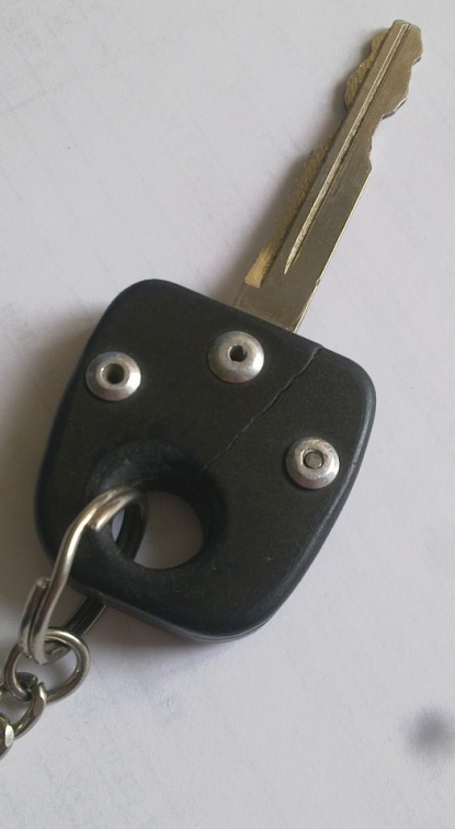

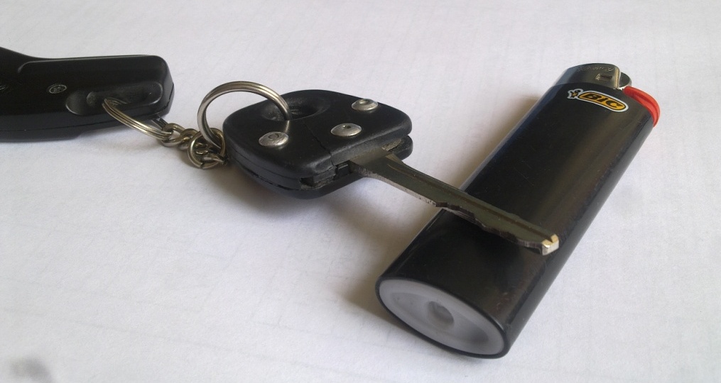

СообщениеДобавлено: Пт июн 14, 2013 2:59 pm
Зарегистрирован: Чт июн 06, 2013 3:07 pm
Сообщения: 26
Откуда: 78, Санкт-Петербург
а вот как выглядит мой единственный ключег :ermm:
14062013593.jpg [ 89.43 KiB | Просмотров: 18175 ]
Комментарий к файлу: слева вон и чип виднеется(
14062013601.jpg [ 151.18 KiB | Просмотров: 18175 ]

 Заголовок сообщения: Re: Как прописать штатный ключ для работы с центральным замком?
СообщениеДобавлено: Пт июн 14, 2013 3:13 pm
крутой у тебя ключ ))) смотри картинку какой у тебя скоро будет http://smartkeys.ru/product/klyuch-avensis/

опа) а он подойдет к моей пластмасске (считывателю чипа) и вообще мозгам? у меня не такой был... а как на фотке Priestа (дорестайл?)
Аvensis СT-220 2,0TD 2CТ-E (90л.с.) Sol Type LiftBack (1998г.)
Шкода Октавия А7 1,8 6МКПП
СообщениеДобавлено: Пт июн 14, 2013 3:23 pm
да дорестайл
у меня такой же, а фотка - из просторов интернета

ну да, а они только по форме отличаются? у меня все кроме ключа старое дорестайловое остается (и приемник на замке зажигания и блок управления ЦЗ)

я чип со своей самоделки в твой ключ поставлю (интересно прокатит ли), а после заморочусь дубликатами без кнопок. Главное чтобы частота передатчика от блока ЦЗ и антенны на замке подходила к ключу рестайловому и работали кнопки, иначе никакого смысла нет

я думаю чип навряли получится переставить, хотя надо попробывать, я видел у пацана ключ от 120 короллы прописан в авенсисе так что думаю проблем не будет
