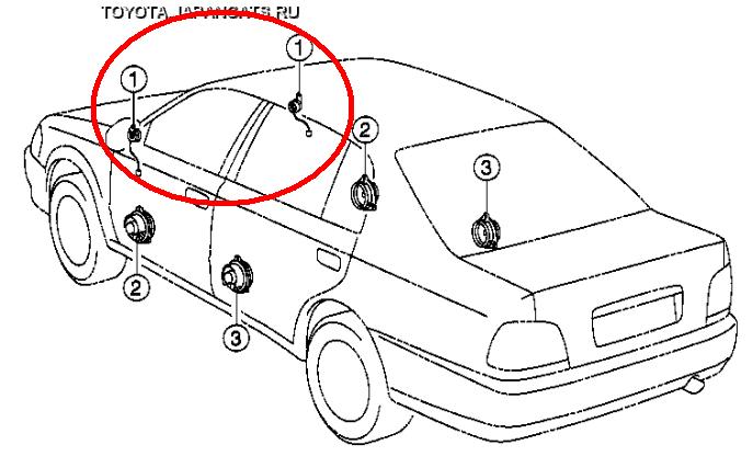

Может вот эти динаимики? покрайней мере в авике их всего только 6 штук. Если они то вот артикул 86160-05070.
динамики.JPG [ 47.33 KiB | Просмотров: 13599 ]

нет, не эти, там с одной стороны пищит из-под панели с водительской стороны
пищалка скорее всего простейшая как на материнских платах компов

korsalспасибо ознакомился.. Если не сложно можно поподробней? Если я правильно понимаю пищит коробка которая показана на картинке, как нибудь ее можно на работоспособность проверить? Например напрямую от аккума запитать тогда писк должен появиться? Если нет то какую деталь нужно заменить? Нет ли схемы электрической данного соединения, чтобы можно было самому собрать из подручного материала?

это моя картинка моего авика :D
Там где пищит - это интегральное реле.

Это обычные пищалки от музыки. Такие в Европе ставили.
