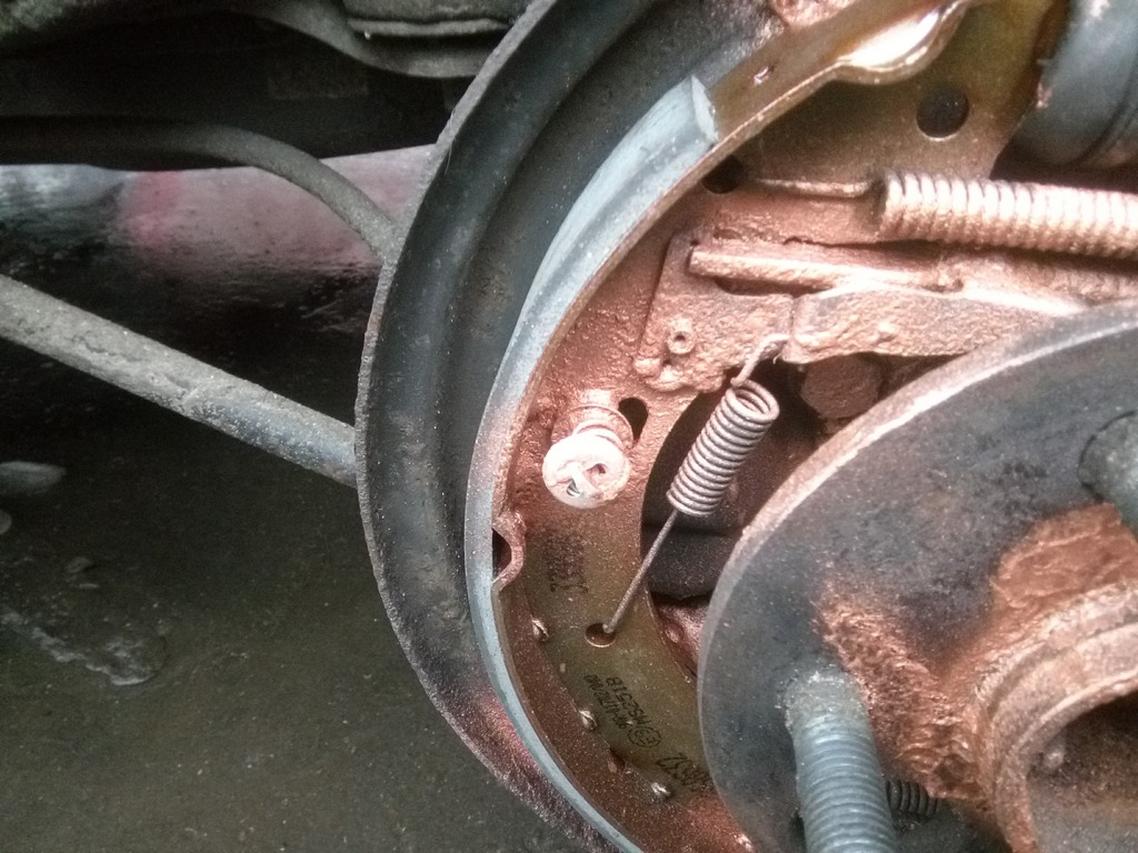

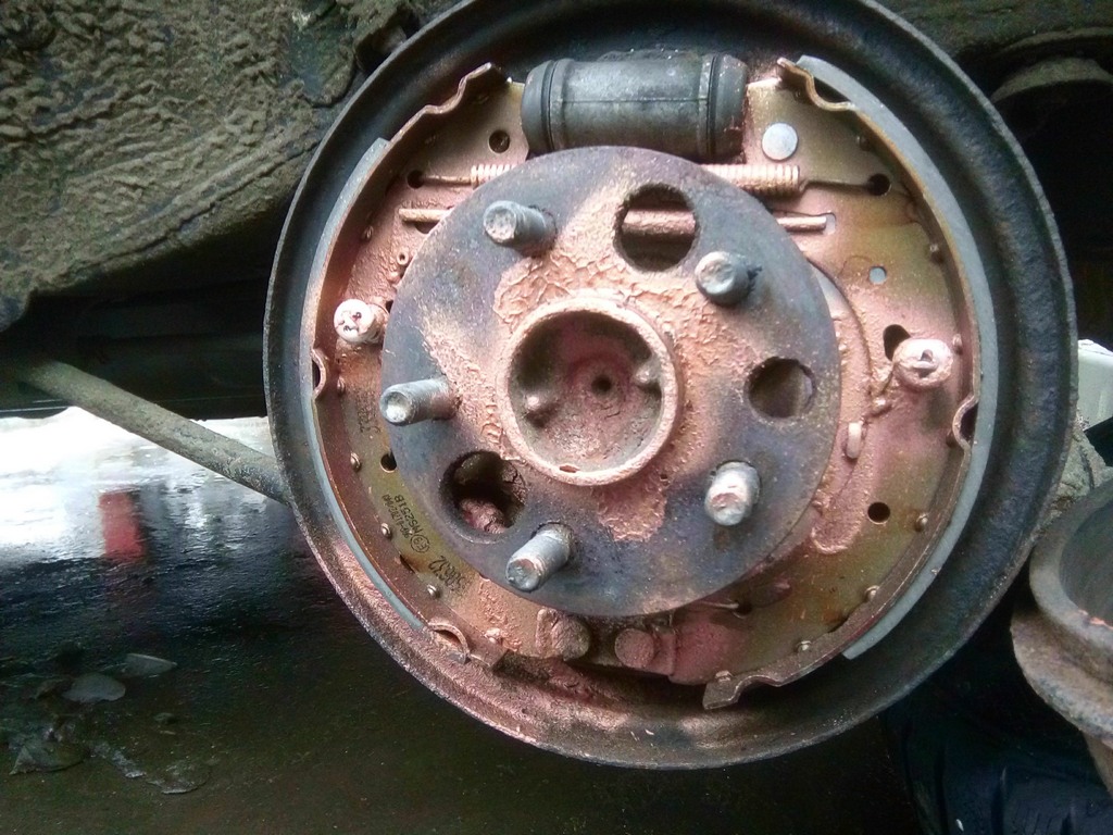

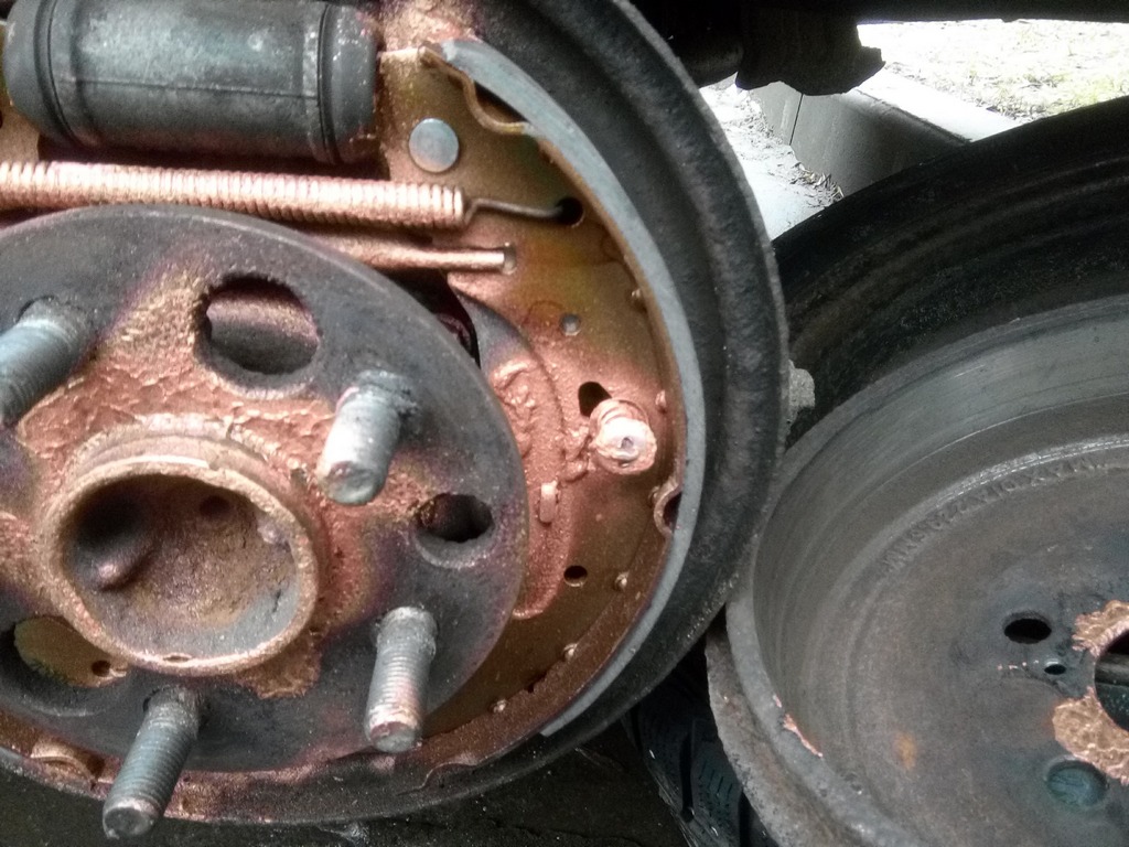

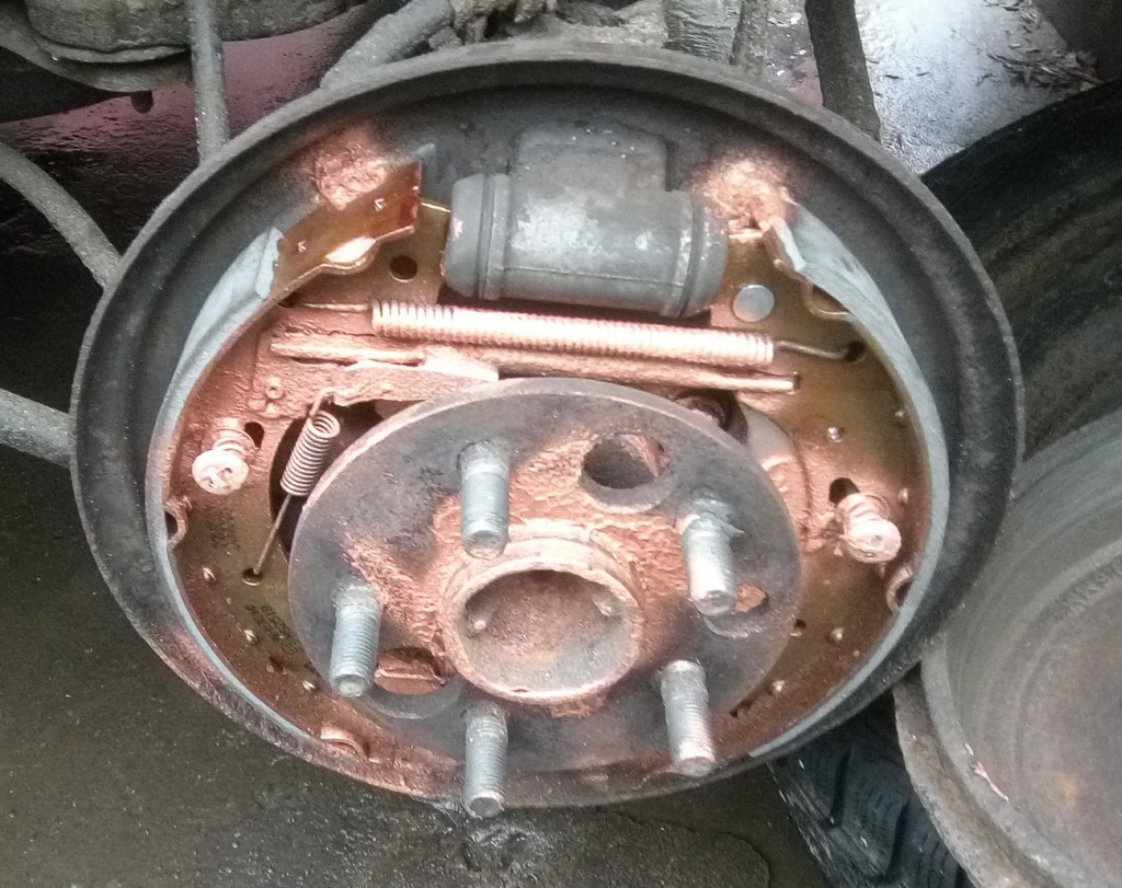

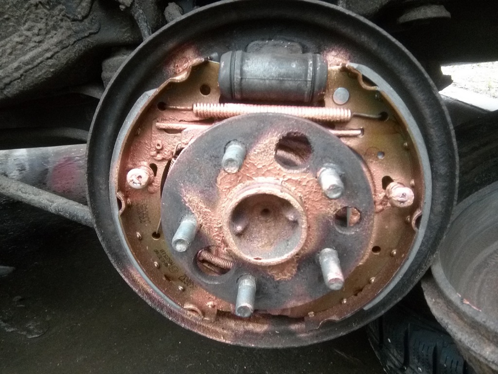

поставил от ВАЗа.
ремкомплект стоит 30 р.
как раз на одну сторону.
т.е. солдатики длиннее, пришлось ставить по 2 пружинки на каждую. плюс шляпка-грибок - меньше по размеру и пролетает в отверстие, предварительно на шляпку надел хреновину (по другому не знаю как назвать ее) из этого ремкомплекта для увеличения диаметра.
пока катаюсь.
ценник на оригинальные как то совсем не гуманный.

Зря все забрызгал. Могут колодки автоматически не разводится.

Если не будет солдатиков, колодки будут становиться криво и будут неравномерно изнашивать барабаны. Именно такую картину я обнаружил в своих барабанах после покупки авто.
