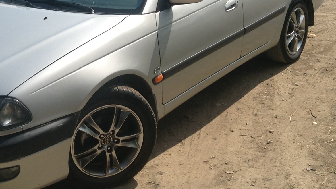

Третий сезон лето 205/55 16 супер
image.jpg [ 213.32 KiB | Просмотров: 6579 ]
