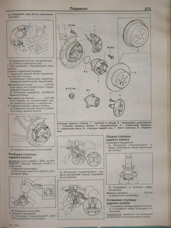

СообщениеДобавлено: Вс июн 07, 2009 8:10 pm
Зарегистрирован: Пн янв 14, 2008 4:19 pm
Сообщения: 76
Откуда: Тульская обл,Алексин
Это мануал от Карины-Е,но у нас всё так же.
