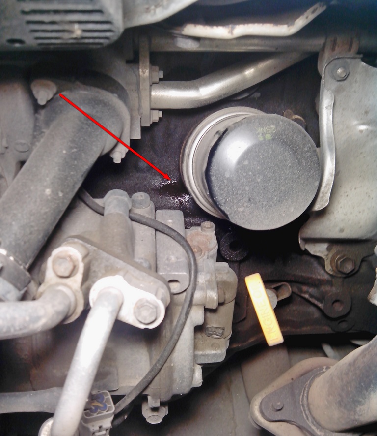

Недели три назад в районе масляного фильтра появилось мерзкое масляное загрязнение. Небольшое, но неприятное.
Oil.jpg [ 198.65 KiB | Просмотров: 5598 ]

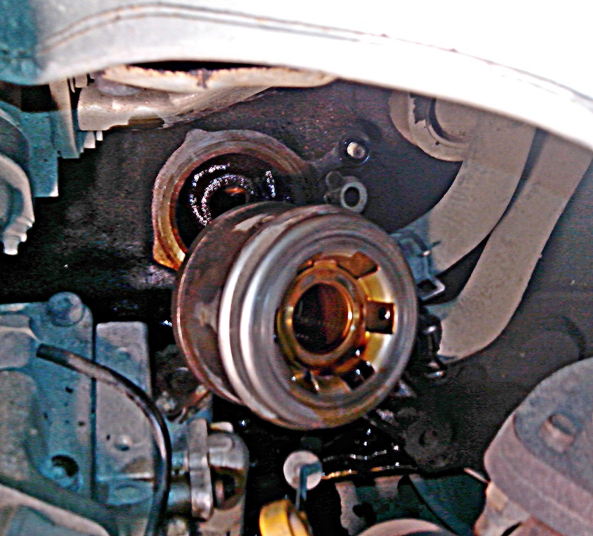

Откручиваем маслоохладитель (там всё просто и понятно).
Trable.jpg [ 267.69 KiB | Просмотров: 5598 ]

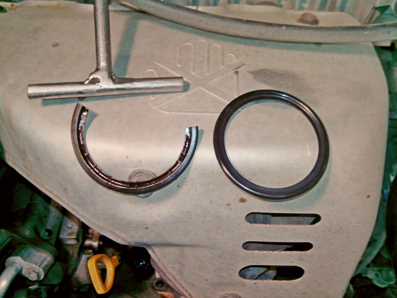

Старое кольцо - всё в сквозных радиальных трещинах, рассыпалось в руках - устало.
Ring.jpg [ 146.15 KiB | Просмотров: 5598 ]
