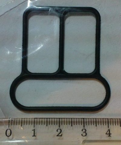

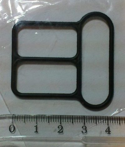

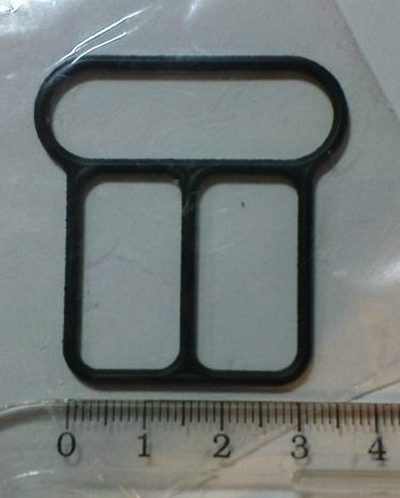

 Заголовок сообщения: Re: Очистка дроссельной заслонки
СообщениеДобавлено: Вт июл 29, 2014 9:48 pm
Сообщения: 364
Откуда: Запорожье (UA)
Имя: Артём
Может, пригодится. Прокладка клапана холостого хода 22215-7A680 (двигатель 1ZZ)
DSC05824.JPG [ 28.6 KiB | Просмотров: 9205 ]
DSC05823.JPG [ 29.22 KiB | Просмотров: 9205 ]
DSC05822.JPG [ 27.4 KiB | Просмотров: 9205 ]
СообщениеДобавлено: Вт июл 29, 2014 10:28 pm
BeliySanya
BRW
А на 3ZZ прокладка ДХХ разве не другой формы?
Если посмотреть Т25, с двигателем 3ZZ дорестайл, то номер прокладки 22215-74400
и выглядит она
1ZZ
