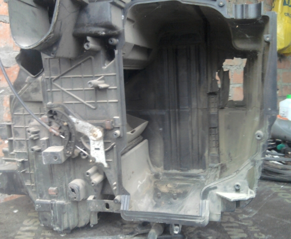

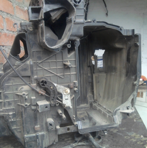

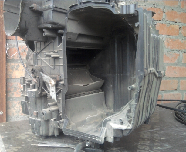

СообщениеДобавлено: Вт июн 04, 2013 12:29 pm
Ни у кого нет фотографии со снятой крышкой испарителя? Очень ннада.
 Заголовок сообщения: Re: Очистка испарителя кондиционера
СообщениеДобавлено: Вт июн 04, 2013 3:10 pm
Вася, у меня в гараже валяется блок отопителя с битого донора. Могу отснять. Что снимать?
СообщениеДобавлено: Вт июн 04, 2013 3:37 pm

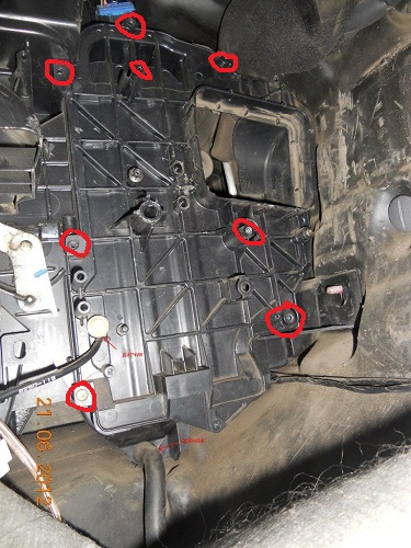

Fidel
Чуть выше фотографии блока печки. Саморезы из крышки уже откручены.
Нужно фототого, что находится за этой крышкой.
СообщениеДобавлено: Вт июн 04, 2013 4:55 pm
Ну вот так. Фотографировал на плоскогубцы, качество соответствующее.
