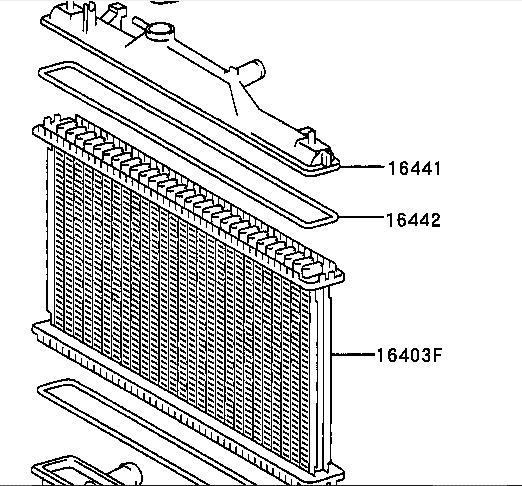

Так у меня не в металле дырка, а уплотнение между пластиковой верхней частью на которой крышечка и самим алюминиевым посадочным местом в которое эта пластиковая часть обжата... Чего там плавить то) ее только если как то обжать заново, но я просто не представляю чем!
Вот на картинке с экзиста показываю 16441 пластиковая штука, 16442-прокладка видимо, а 16403F сам алюминиевый радиатор. Вот у меня через эту прокладку сочится, потому что немного расперло обжимку которая держит прокладку с пластиковой верхней частью!
Для разборки и сборки есть специальная приспособа(обжимка). А для ремонта нужна новая прокладка и этот специнструмент.
ММ... где бы такую взять и как хоть выглядит!? :) Или сервис тойотовский где есть...
