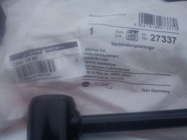

Вот мне тоже надо поменять эти тяги передних рычагов, там сайлентблоки умерли, если эти тяги совсем убрать то думаю будет дополнительная нагрузка на передние сайлентблоки рычагов, оригинал на заказ 1800 руб, дороговато как то, у феби какая цена? где лучше заказать?

Нее, я заказал Феби, на днях заберу, пусть будут.

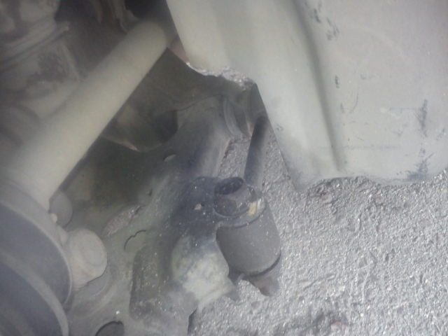

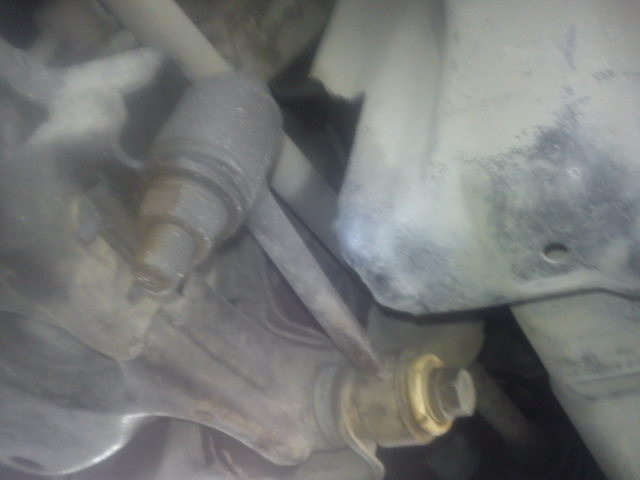

СообщениеДобавлено: Пт май 30, 2014 9:55 am
картинка стырена с просторов интернета, красная стрелка указывает на болт, крепящий один конец упомянутой тяги.
СообщениеДобавлено: Пт май 30, 2014 9:56 am
Сообщения: 271
Откуда: Тульская обл...
Фото добавить что то ни как(((
Комментарий к файлу: вот новые
DSC00091.JPG [ 40.11 KiB | Просмотров: 11973 ]
Комментарий к файлу: тут тоже хорошо видно
DSC00090.JPG [ 55.41 KiB | Просмотров: 11973 ]
Комментарий к файлу: Вот эта тяга
DSC00092.JPG [ 49.08 KiB | Просмотров: 11973 ]

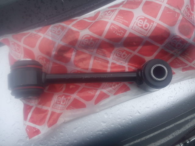

СообщениеДобавлено: Пт май 30, 2014 9:59 am
Сообщения: 271
Ого, добавил)))
DSC00093.JPG [ 39.09 KiB | Просмотров: 11973 ]
