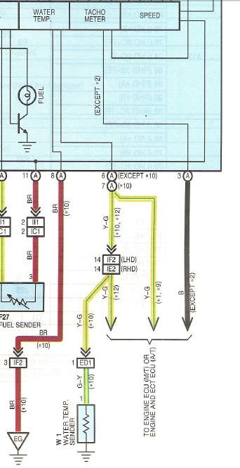

Fidel писал(а):
Показометр в приборке как прибор никуда не годится, точность - плюс-минус трамвайная остановка. Сравнивал с показаниями мультитроникса. На 10градусное изменение температуры стрелка может никак не реагировать, и наоборот - "неровная" стрелка может не означать изменений температуры.
Андрей, там всё хитро. Раньше даже для "показометра" специальный датчик был. У него не линейная зависимость от температуры, а специальная, которая приводит к тому, что если температура в рабочем диаппазоне - стрелка почти не отклоняется и не отвлекает этим водителя (иначе она постоянно плавала бы вверх-вниз), а вот как только температура начинает выходить за пределы нормы стрелка сразу идёт вверх. Сейчас отдельный датчик со спец характеристиками почти не используется, но ECU генерирует цифровой сигнал температуры по схожим законам.
 Заголовок сообщения: Re: Замена термостата
СообщениеДобавлено: Пт авг 02, 2013 3:09 am
Monsieur писал(а):
У меня такая же проблема (стрелка не доходит до горизонтали), я так понимаю это не совсем нормально, т.к. двигатель не выходит в рабочий режим.
Я за 5 минут могу сделать тебе горизонтальность стрелки в прогретом состоянии мотора. Стрелки снимаются и переставляются со сдвигом. Так что перво-наперво требуется калибровка стрелок по данным цифровой диагностики.
СообщениеДобавлено: Пт авг 02, 2013 9:48 am
Разве на дорестайле сигнал для показометра выдает ECU?
ScreenShot 206.jpg [ 158.24 KiB | Просмотров: 8619 ]
По поводу линейности сопротивления датчика не помню точно, букваря под рукой нет - дома гляну.
