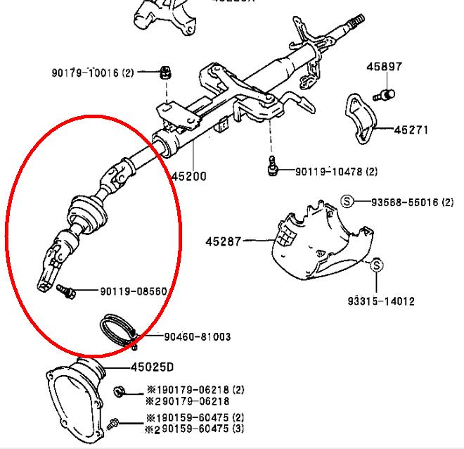

LCD писал(а):
А родная крестовина официально и не меняется. Там рулевой вал в сборе под замену...
ну не рулевой вал под замену, а карданчик в сборе с крестовиной заказать оригинальный. Это если конечно влом менять крестовину :)

стэлс писал(а):
Что имееится ввиду под карданчиком?
Экзист выдает мне следующую конструкцию, где указан каталожный номер рулевого вала. А мне я как понял надо поменять то, что обведено красным цветом.
В названиях деталей я не силен, но если не трудно поясните что имеется ввиду на данном рисунке под карданчиком?
