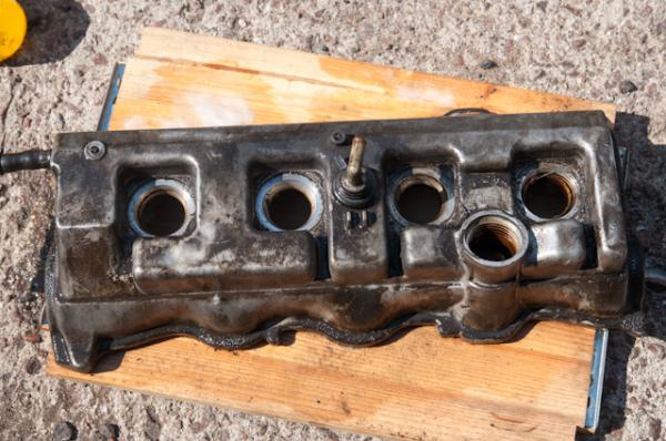

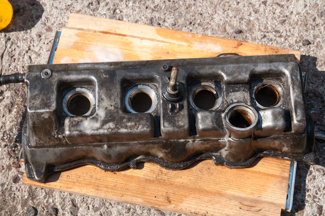

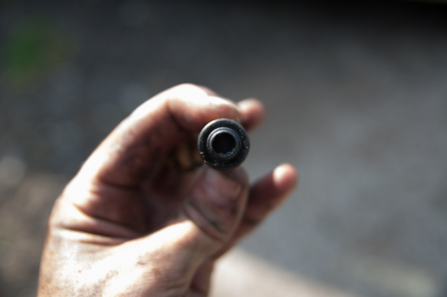

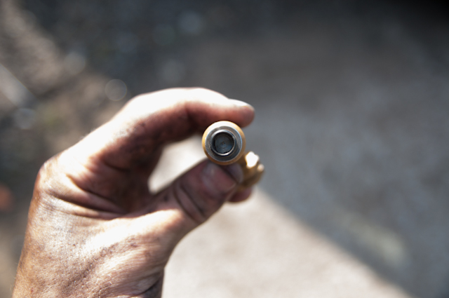

И так:
Смотрю направление темы ушло несовсем в то русло.
Предлагаю вернуться в нужное и почитать, что же было сделано.
Для начала, мы принялись снимать ГБО, которое жутко мешалось. Оказалось, что горе "мастера", пообрезали кучу проводов, а главное те, что отвечали за впрыск. Может у кого-то так же, но я обнаружил у себя в коллекторе четыре дырки спереди и две сзади...(если у кого также, или так и должно быть, скажите) забитые болтами...
Потратили на восстановление заводского состава 4 часа....
И принялись за основной спектр работ.
1. Сняли клапанную крышку.
Огромный респект коллеге, что подсказал купить прокладку свечных колодцев, пригодились!
2. Сняли топливную трассу, достали помыть форсунки. Нижние уплотнители, так же пригодились(старые превратились в пластик)
3. Хотели поменять топливный фильтр, правда екзист подвел, дали не тот...у нас же с быстросъемом стоит, а дали с резьбой сверху....вот жду другой.

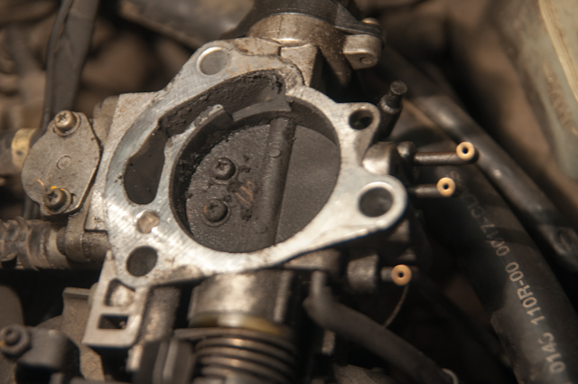

4. Почистили дроссельную заслонку, на фото видно, в каком состоянии была...
5. Ну и мелочи, поменяли свечные провода, почистили свечи..
Комментарий к файлу: Заслоночка)

Еще
_DSC2661-2.jpg [ 108.8 KiB | Просмотров: 4876 ]
_DSC2654-2.jpg [ 179.89 KiB | Просмотров: 4876 ]
Комментарий к файлу: Крышка
_DSC2647-2.jpg [ 226.98 KiB | Просмотров: 4876 ]

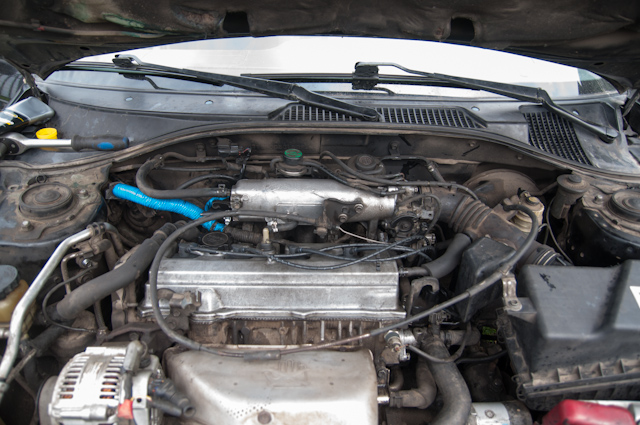

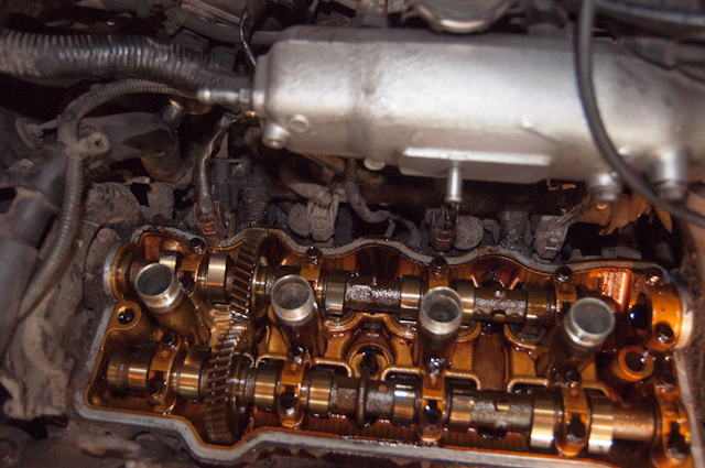

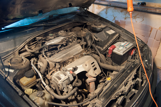

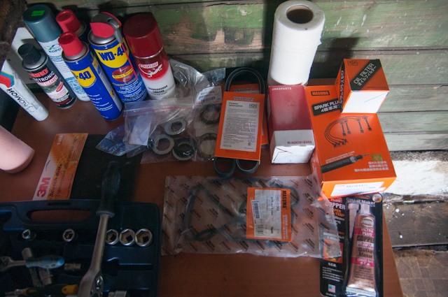

Вот, пока что нафоткал..
все детально снимать не было возможности...сами понимаете и руки все в масле и времени в сутках только 24 часа...
Начали мы в 12, закончили в 03....след. дня))
_DSC2667-2.jpg [ 114.02 KiB | Просмотров: 4875 ]
_DSC2664-2.jpg [ 174.95 KiB | Просмотров: 4875 ]
_DSC2663-2.jpg [ 129.46 KiB | Просмотров: 4875 ]
