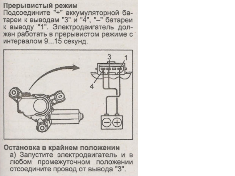

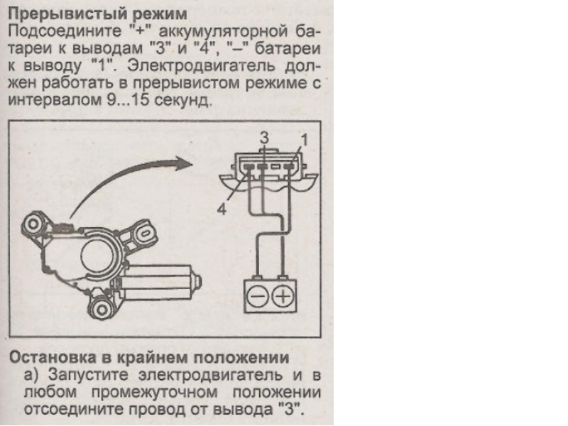

тут 4 контакта ,не пойму какие соединять.
.jpg [ 137.21 KiB | Просмотров: 7438 ]
Toyota Avensis 1999, универсал, 4A-fe, Terra. Honda Shadow 1986.

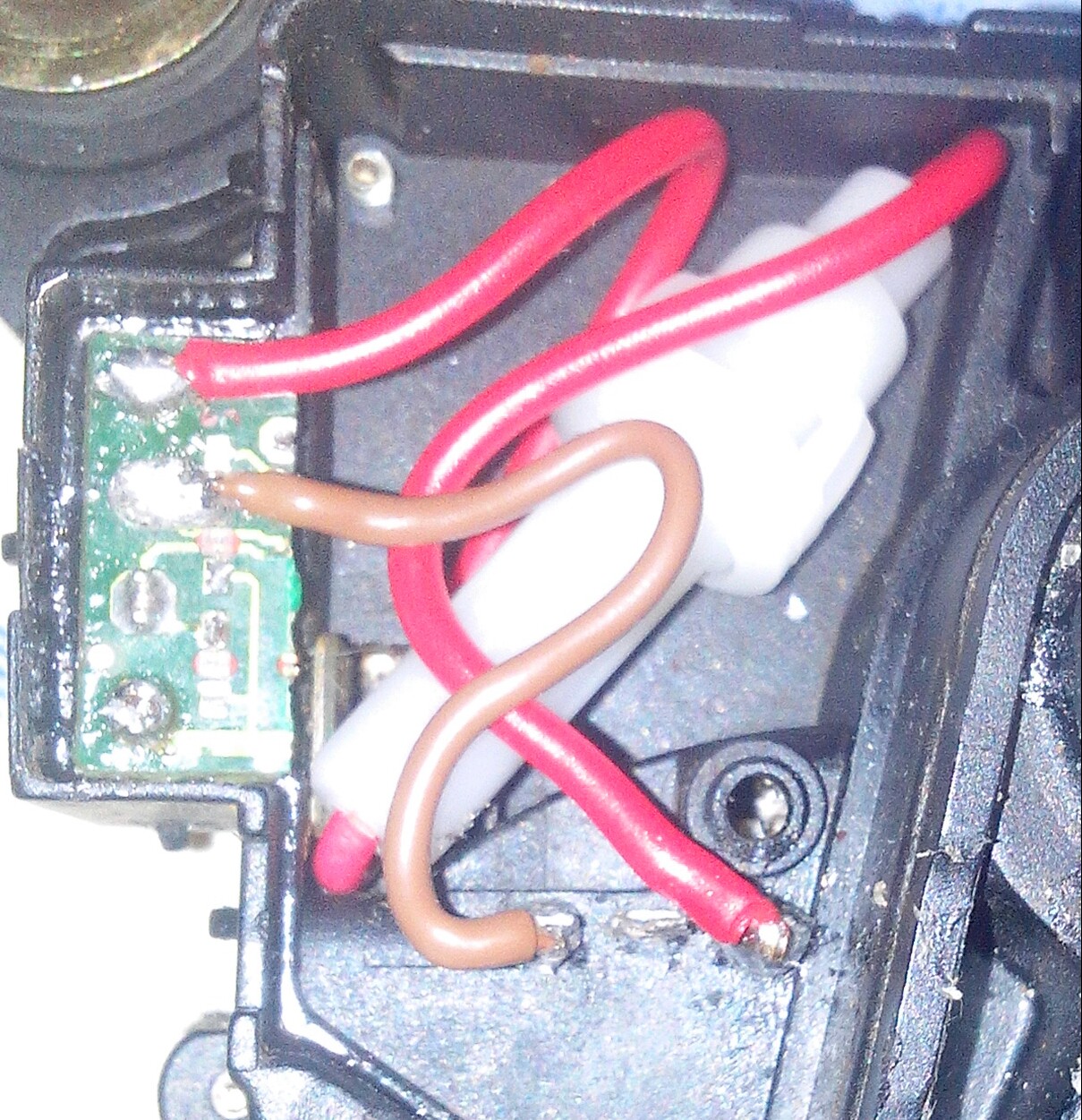

Ну вроде бы разобрался сам, спаял как на фото и добавил предохранитель на 10А по совету форумчан. Только дворник теперь работает и в положении ON и в INT, при выключении тут же останавливается, т.е. нет крайнего положения.
IMG_20140903_022148-1.jpg [ 454.49 KiB | Просмотров: 6867 ]
 Заголовок сообщения: Re: Хаотичное движение заднего дворника
СообщениеДобавлено: Ср окт 29, 2014 12:44 pm
Жентёр-мантёр
что-то не туда припаял. он должен доезжать до края а работать только в ON
попробуй поменять местами провода на контактах моторчика... кстати центральный тоже должен быть подключен, прозвони их когда щетка в центре пути, какие-то два должны звониться вместе - их надо будет соединить. только + или - щас не скажу
