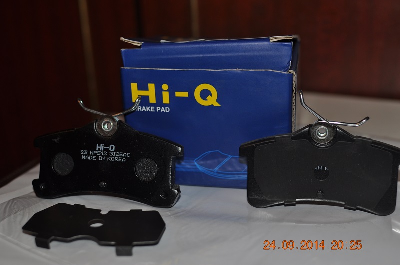

sp1575 вот кстати кому интересно,на Емексе и Экзисте появились колодки этого Корейского производителя,мне понравились.Кстати,артикул на ручник в суппорте,под свои тормозилки ищите свои артикулы.

Саныч а они как называются Hi-Q или SANGSIN правильно,а то чё-та я не понял?выглядят очень даже качественно.
 Заголовок сообщения: Re: Замена задних Тормозных колодок.
СообщениеДобавлено: Чт сен 25, 2014 9:25 pm
На Экзисте SANGSIN пишут.Отзывы разные,а так лазил по форуму Киашников,все довольны.они у них вроде как с завода идут.
киа-оригинал,понимаишшшшш.... :)

Долго лазил по инету,многие ставят без противоскрипных пластин,а потом говорят что идёт скрип.

скинь номер каталожный этих колодок
