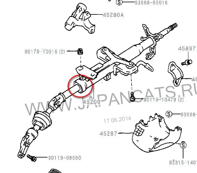

мужики, фотки с первой страницы не работают. покажите пожалуйста где эта втулка под которую подложить нужно полосу стоит? как я понял - крестовина нижнего кардана меняется без снятия руля-её я поменяю, а втулка? заодно б я и втулку подделал.
 Заголовок сообщения: Re: Ремонт рулевой колонки и вала
СообщениеДобавлено: Вт июн 17, 2014 12:17 am
Сообщения: 364
Откуда: Запорожье (UA)
Имя: Артём
Здесь.
Чтобы подложить под втулку полоску, все же придется снять рулевую колонку. Полосу для начала лучше вырезать из фотопленки.
