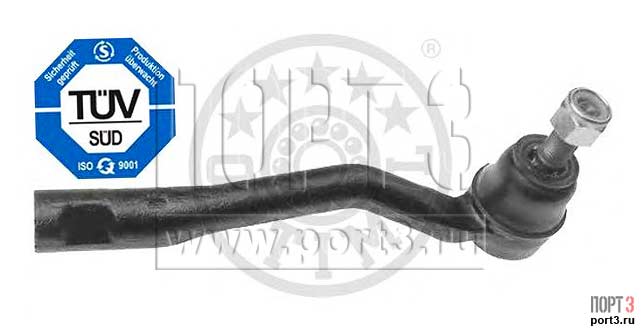

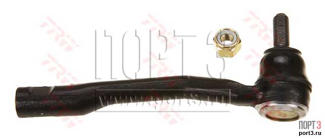

Ну, мало ли, заодно апну, в обчем на наши машинки как аналоги могут предложить вот такие наконечники, причем они невзаимозаменяемы (по длине разные). Больше того, у тех, которые подошли мне по длине (с изгибом, сюда накопал Optimal, у меня Teknorot) возможны резьбы, как понял на 14 и на 16. Испытано на своей шкуре путем ругани с продаванами по поводу обмены.
Осталось под свои наконечники тяги подобрать.
