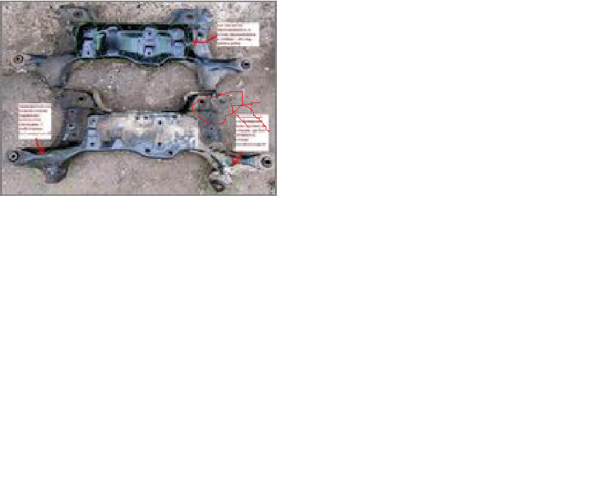

На фото красный обведено какаю шпильку не могу снять где она крепится сверху к кузову???????????????

Как мне помнится это шпилька с накрученной гайкой.
Что бы снять переднюю балку, не нужно откручивать шпильку, нужно откручивать гайку.
