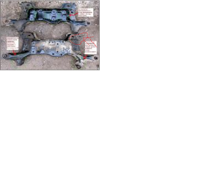

На фото красный обведено какаю шпильку не могу снять где она крепится сверху к кузову???????????????

Налить много вд-шки, отжав опору вниз (если получится). Потом вдарить резко молотком тяжелым вдоль болта пару раз. Набить головку меньшего розмер. Закрутить болт немного и снова откручивать - моментом, а не тянуть.
Рожковым что-ли откручивал?
Я в таком случае, чтобы не сорвать резьбу в лонжероне, отпилил бы головку, снял подрамник, потом грел газом и поливал водой болт и разрабатывал резьбу.

Как мне помнится это шпилька с накрученной гайкой.
Что бы снять переднюю балку, не нужно откручивать шпильку, нужно откручивать гайку.
