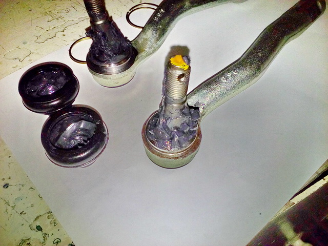

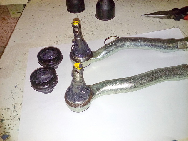

СообщениеДобавлено: Ср июл 05, 2017 9:46 pm
Покажу как выглядит внутри оригинал. Приобрёл по счастливому случаю на Exist (правый-450р., левый-890р.).
20170703_222433.jpg [ 120 KiB | Просмотров: 22135 ]
20170703_222514.jpg [ 129.92 KiB | Просмотров: 22135 ]
Так что заменители - открывайте и намазывайте - это надо.
