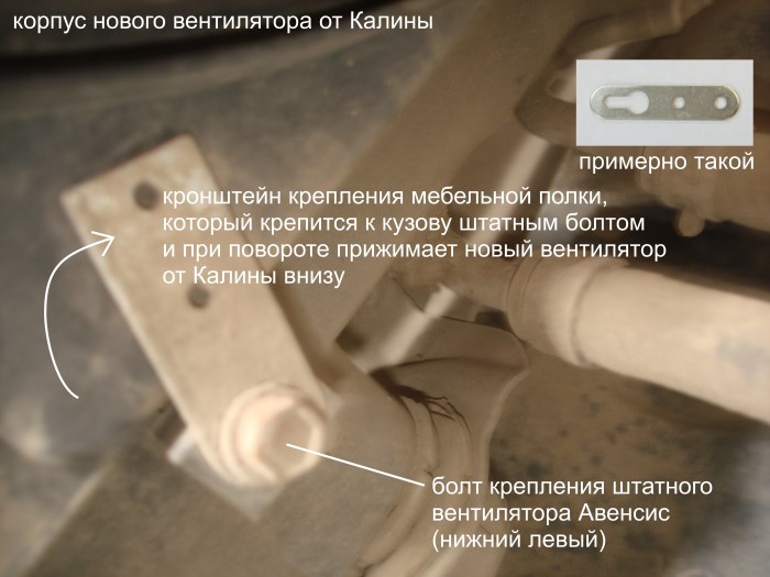

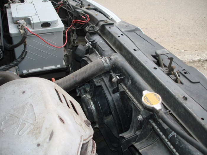

Заклинил и сгорел вентилятор кондиционер. Левый по ходу движения.
Взять негде, разборок в городе нет. Да и не хочется уже б/у после того как б/у с разборки проработал лишь полгода.
Неоригинал с экзиста идет несколько дней. Жара, двигатель греется даже не включая кондиционер. Этот вентилятор все равно должен включаться в пробках по команде ЭБУ. Машина нужна, без колес никак.
Идем в магазин со снятым родным карлссоном в надежде что-то подобрать от отечественного автопрома.

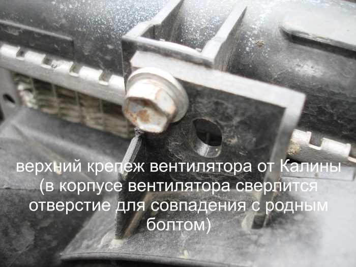

Похож калиновский вентилятор, он в Калине один. Приложил - подходит. Требуется лишь перепайка разъема и некоторая доработка крепежа.

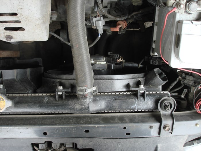

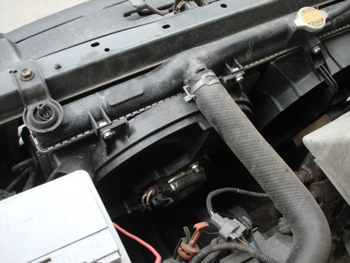

Думал решение будет временным. Работает уже 2 года, пробег за это время примерно 100.000 км.
Одна особенность - производительность нового вентилятора выше родного, и выше уровень шума. Но в салоне не слышно.

Не очень видно по фото - внизу болтом к радиатору не крепится, просто прижато планкой?
Да, планка слегка согнута и прижимает как пружина. При желании можно и саморезы ввернуть, но держится и так нормально, да и неудобно там возиться. Уже 2 раза снимал оба вентилятора, вытаскивал вверх радиатор, чтобы керхером промыть его от пуха и грязи.
Антифриз сливать не надо, если что, длины трубок хватает.

Поставил тоже от Калины. От других вазов совсем не подходят. Крепеж как у автора темы. Шумнее на много. Никто не пробовал подшипник менять на родных двигателях вентиляторов?
