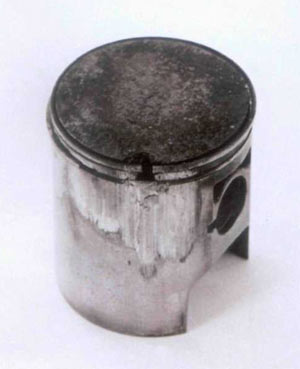

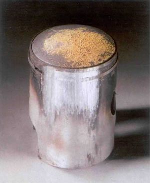

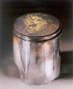

Вот пара примеров из справочников, мой выглядел как первый
porshen3.jpg [ 18.57 KiB | Просмотров: 11122 ]
porshen5.jpg [ 14.55 KiB | Просмотров: 11122 ]
porshen4.jpg [ 16.42 KiB | Просмотров: 11122 ]

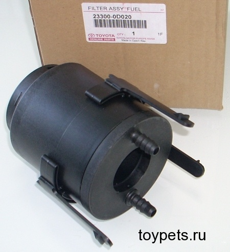

А что за фильтр в том насосе, который как будто был был засран?
Я просто разбирал свой. У меня насос БОШ. Дак там из самого насоса сначала идет в некую фигню которая называется регулятором давления топлива. Обратки то у меня нет. Вот нужное давление и поддерживает эта железка. А уж потом из нее два выхода одна пошла по топливопроводу под капот другая заканчивается действительно фильтром.
Но тот фильтр если забьется. давление в системе только вырастет.
AVENSIS 1999 Финка 4A-FE (не LB) Bosch Motronic МКПП SEDAN TERRA
 Заголовок сообщения: Re: Застучал 4a-fe
СообщениеДобавлено: Ср дек 18, 2013 12:38 pm
Зарегистрирован: Вт июл 02, 2013 7:58 pm
Сообщения: 30
Откуда: Волгодонск
233000d020 - топл фильтр, вот номерок.
0ab72ff82d1e11e19b2820cf30ae61c5_1b606ef01e7911e2a08220cf30ae61c5.jpg [ 65.18 KiB | Просмотров: 11076 ]
Toyota 23300-0D020
Фильтр топливный 1 597 р...нехилый ценничек.А заменителей нет?
я его байкотировал))))
То еть выкинул?
Нет выпилял кусок под шланг и сделал байпас с насоса напрямую в линию. Этот фильтр является частью конструкции.
