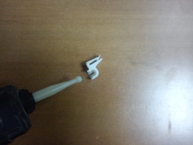

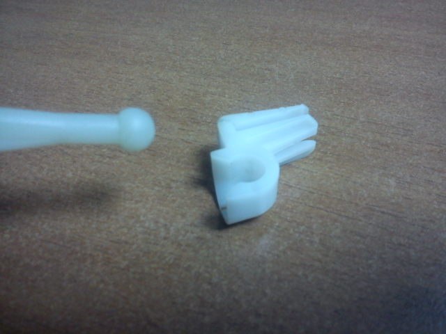

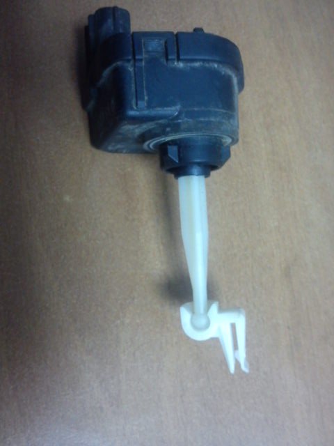

А у меня сломана вот это клипса, найти ни где не могу, парни может есть у кого от старых фар а??? левая фара.
qcOseH-R00Y.jpg [ 33.91 KiB | Просмотров: 31953 ]
4gXnRh20uYo.jpg [ 40.21 KiB | Просмотров: 31953 ]
MCrIb9UrlrI.jpg [ 31.26 KiB | Просмотров: 31953 ]
