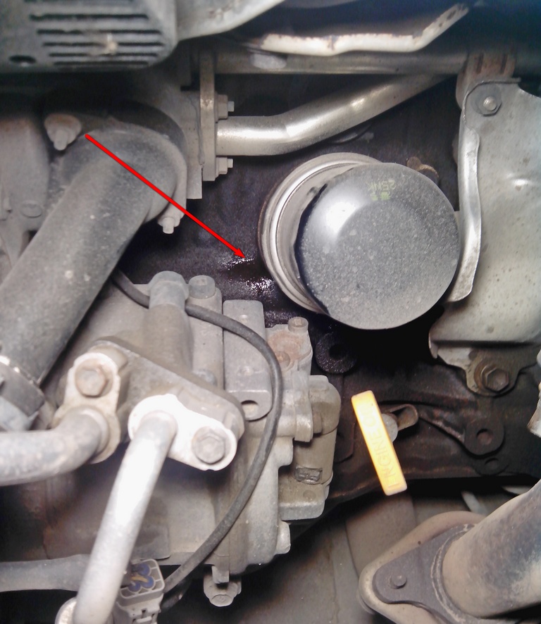

Недели три назад в районе масляного фильтра появилось мерзкое масляное загрязнение. Небольшое, но неприятное.

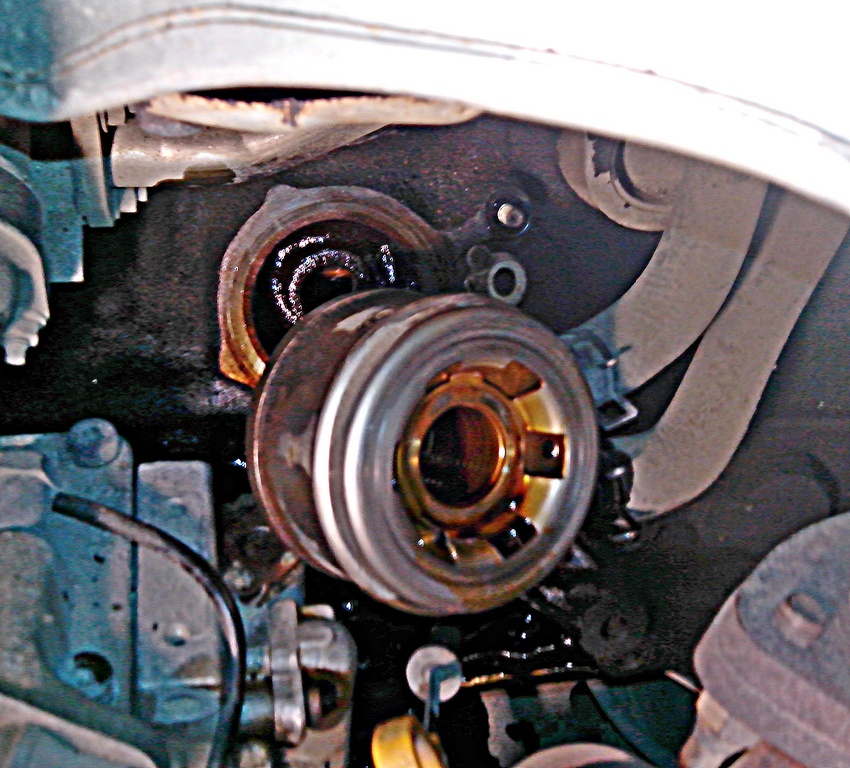

Откручиваем маслоохладитель (там всё просто и понятно).
Trable.jpg [ 267.69 KiB | Просмотров: 6129 ]
Старое кольцо - всё в сквозных радиальных трещинах, рассыпалось в руках - устало.
