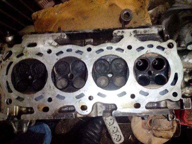

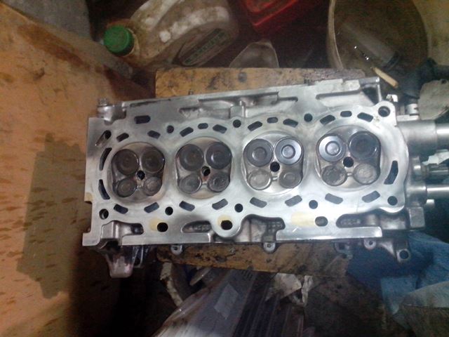

Дано- двигатель с прекрасным аппетитом кушал масло, вот что из за этого получилось
Комментарий к файлу: нагар в камерах сгорания
IMG_20150209_205051.jpg [ 62.76 KiB | Просмотров: 10374 ]
берем болгарку или шлиф машинку с жесткой металлической щеткой, и все вычищаем, получаем следующую картнику

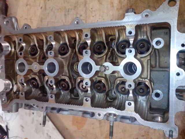

Комментарий к файлу: очищенная голова
IMG_20150210_222322.jpg [ 56.77 KiB | Просмотров: 10374 ]
далее берется дрель с насадкой для очистки металла(щетка) и вычищаются каналы, фоткать не стал, но скажу сразу грязи было немеряно там, причем даже на впуске.

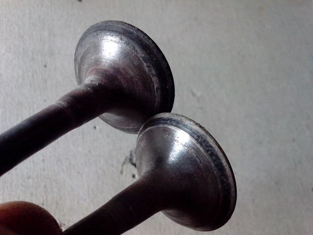

Следующим этапом берутся клапана и притираются
Комментарий к файлу: выпускные клапана
IMG_20150221_182721.jpg [ 38.98 KiB | Просмотров: 10374 ]
притирка проходит в два этапа, сначала среднезернистой пастой выводится основная пораженная масса, следом мелкозернистой выводим шейку головки клапана. ОБязательное условие- на сам шток клапана капельку масла, и в пасту тоже чутка надо( советовал моторист)и следить надо чтоб паста не дай бог не попала на шток клапана.

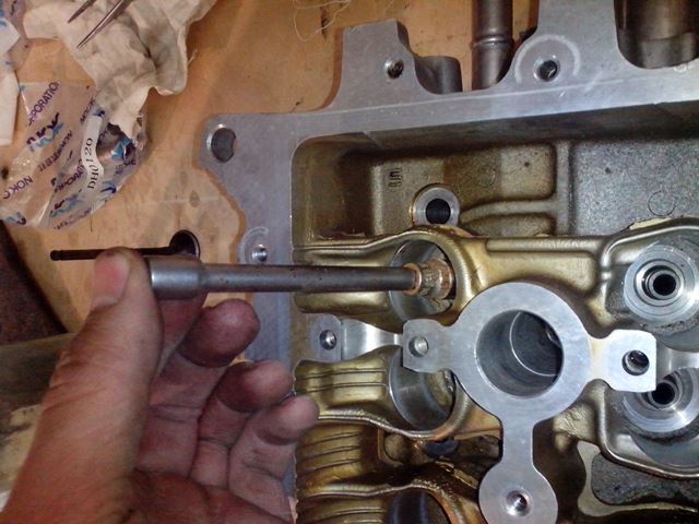

Начинаем собирать- не забывает по тоненькие шайбочки под пружины,ставятся они пееред установкой МСКолпачков.

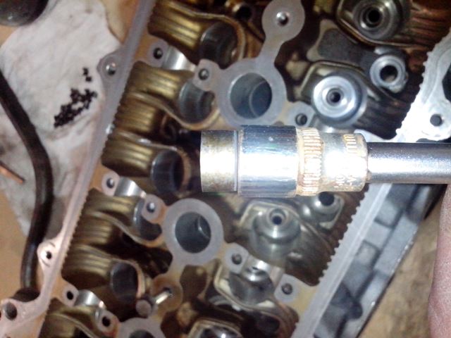

Для колпачков использовалась головка на 10 из набора и удлинитель. колпачок смазываем маслом и аккуратно вставляем на посадочное место
IMG_20150307_230551.jpg [ 56.09 KiB | Просмотров: 10374 ]
IMG_20150307_231656.jpg [ 64.14 KiB | Просмотров: 10374 ]
после того как вручную вставили, (он по идее провалится сам должен при нажатии от руки,) берем молоточек и аккуратно добиваем на свое место.

Как после переборки? Клапана не стучат ? Понимаю, что при притирке минимум было металла удалено, но все таки.
 Заголовок сообщения: Re: перебор ГБЦ 1zz fe
СообщениеДобавлено: Вт мар 10, 2015 8:33 pm
Сообщения: 393
еще пока не ставил, она в гараже отдельно лежит, на днях доеду клапана промерию, а вообще ждите скоро отчета о замене поршневой
