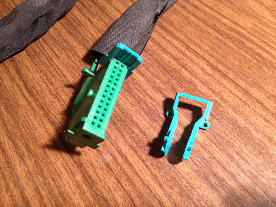

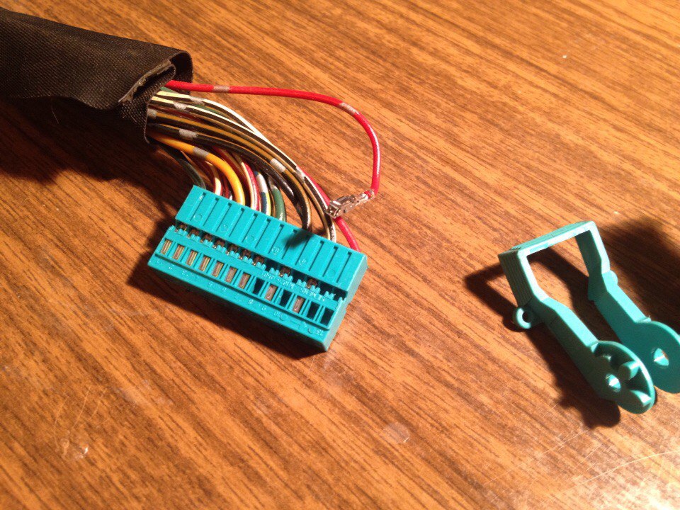

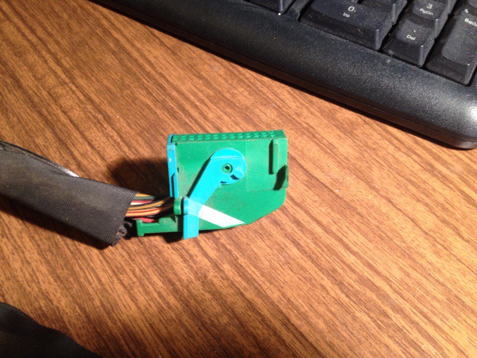

Приветствую вас, мои братья по прошлой жизни! :)
Одному из своих старых клиентов я ещё с лета задолжал инструкцию по разборке клеммы приборной панели. Думаю, что эта тема будет интересна не только ему, поэтому оставляю её здесь, на всеобщем обозрении. Фотографии я попытался сделать так, чтобы они комментарии не потребовались. Но если какой-то этап этой процедуры вам покажется туманным, не стесняйтесь - я растолкую.
1.jpg [ 197.82 KiB | Просмотров: 18839 ]
2.jpg [ 169.41 KiB | Просмотров: 18839 ]
3.jpg [ 227.43 KiB | Просмотров: 18839 ]
4.jpg [ 156.35 KiB | Просмотров: 18839 ]
5.jpg [ 179.93 KiB | Просмотров: 18839 ]
6.jpg [ 118.63 KiB | Просмотров: 18839 ]
7.jpg [ 209.87 KiB | Просмотров: 18839 ]
