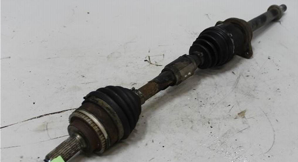

xKitTx писал(а):
(нужно 23, а везде встречаются только 20).
Ваш в сборе ????
AVENSIS drive auto shaft right 1ZZ-FE 43410-05170
AVENSIS drive shaft right 1ZZ-FE 43410-05170.jpg [ 51.04 KiB | Просмотров: 18127 ]

bastynda писал(а):
43410-05170
Номер не наш, а так очень похож. У нашего номер 43030-05080. От механики может?

СообщениеДобавлено: Ср янв 20, 2016 6:32 pm
aleks13
А ты забей эти каталожные номера в экзист и посмотри совместимость.
43410-05170 это правая полуось в сборе
43030-05080 это, внутренний трипоид правой полуоси в сборе
На фото, похоже то, что надо.
Да. Так и есть. Это она. Редкость великая в РФ. На заказ в Toyota Carmine 33870 руб.
