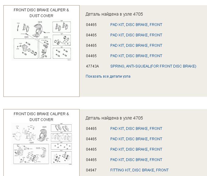

Я так понял из каталогов что до 07.2001 шли двухпошневые тормоза на 3с-фе.
 Заголовок сообщения: Re: Передние двухпоршневые супорта
СообщениеДобавлено: Пн мар 03, 2014 7:09 am
У меня март 2000 и однопоршневые. Приехала из Бельгии.
СообщениеДобавлено: Пн мар 03, 2014 4:31 pm
Тогда не знаю,по Экзисту бьётся с 01.2000 по 07.2001.Может у тебя меняли суппорта с дисками?
СообщениеДобавлено: Пн мар 03, 2014 5:08 pm
Не исключено.
Но вот какие варианты тормозных систем для передней оси одновременно вылетают в каталогах по моему вину

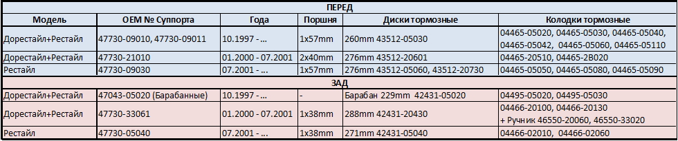

подскажите а колодки одинаковые на двух и однопоршневых тормозах? у меня однопоршневые по вин коду в экзисте выдает такие же как и на двухпоршневые.
СообщениеДобавлено: Вт апр 08, 2014 7:51 pm
Разные.
Посмотри таблицу. Кто-то из наших делал...
Tormoza.jpg [ 166 KiB | Просмотров: 6515 ]
