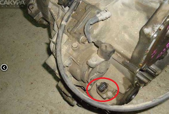

Экзист говорит, что для этого вина датчик есть. Датчик (или заглушка вместо него) расположен на горизонтальной поверхности АКПП над местом, где правый привод входит в коробку. Для владельцев 3S-FE ориентир ещё такой: от конца дальней трубки, подающей антифриз на печку, проводите вертикальную линию вниз и ищете в радиусе 10 см. Завтра сфотаю.

Черная штучка, походу, датчик скорости.

vvv
насколько я понял вот он.
6f46298a0a40.jpg [ 81.3 KiB | Просмотров: 6505 ]
 Заголовок сообщения: Re: Куплю АКПП А241Е
СообщениеДобавлено: Вс май 18, 2014 9:44 am
да.
СообщениеДобавлено: Вс май 18, 2014 10:02 am
Да, только у тебя на фотке A241L. На ней ещё один "датчик" виден, на A241E там просто заглушка на двух болтах.
СообщениеДобавлено: Вс май 18, 2014 10:09 am
тогда вот так правильнее будет?
СообщениеДобавлено: Вс май 18, 2014 10:31 am
Сообщения: 92
Откуда: Ульяновск
блин,сейчас ещё раз сходил посмотрел,хрена там че видно...у меня ещё и газ установлен...вообщем со 100% уверенностью сказать не могу,буду надеяться на опыт людей:) позже скину фото какие у меня там дебри...
СообщениеДобавлено: Вс май 18, 2014 11:52 am
Ага :)

Да млин .страхи оправдались.стоит там такой датчик рядом с той самой заглушкой.(пошёл за верёвкой и мылом).а разве его нельзя переставить ну и если без него то что не будет работать?
СообщениеДобавлено: Вт май 20, 2014 11:19 pm
Не будет сигнала скорости => не будет работать спидометр + не будут переключаться передачи АКПП. Один из выходов - поменять блок АБС на автоматный или - ещё лучше - на Калдиновский автоматный. Тогда можно будет ставить любую коробку, сигнал скорости будет идти с блока АБС. Но в таком случае нужна некоторая работа по электрике.
