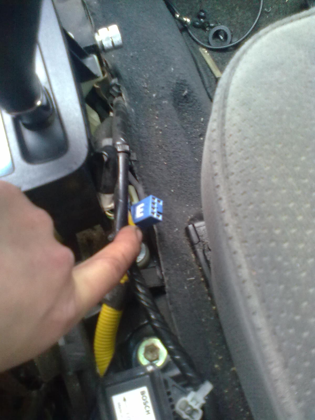

кто мне может сказать что это за фишка?(возле пальца)

находится сразу за селектором АКПП

Может подогрев сидений?
Вроде да. На кнопку включения идет.

у меня точно такая же фишка к кнопке подогрева сидений подключена

тогда подсказывайте как узнать есть у меня подогрев на сиденьях или нет?потому-что вместо кнопки включения у меня заглушка для мелочи))) к сиденьям снизу провода подходят,но я думал это подушки безопасности.
если кнопки нет то скорее всего подогрева нет :D под седением есть провода и для подушки и там же есть для подогрева если он есть.сколько проводов не помню.))).еще между седушкой и спинкой сиденья есть провод.засунь туда руку если он есть ты его нащупаешь.
