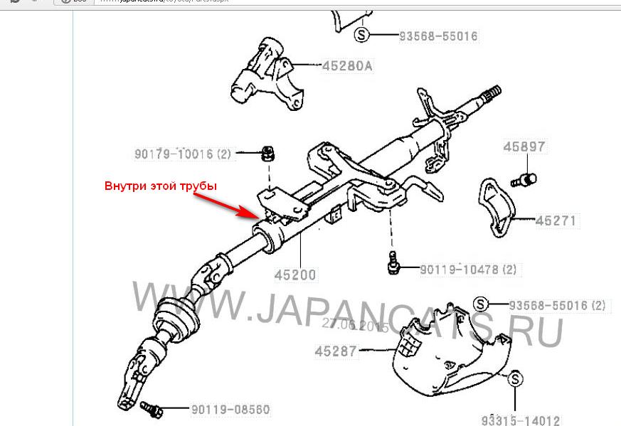

Вылетела крестовина, ладно хоть не на ходу. По незнанию снял рулевой вал, ну и карданчик, он уже был отдельно. Уши карданчика и с другой стороны были деформированы. Выправил молоточком, подправил напильником. Установил крестовину. Все крутится вертится как положено. Но вот не задача, не получается поставить обратно рулевую колонку. Если прикручиваю все со стороны салона не одевается карданчик и наоборот, если одеваю карданчик не одевается колонка. какбудто на сантиметр короче стала. Есть какая нибудь регулировка по длине?
 Заголовок сообщения: Re: Замена крестовины рулевого вала
СообщениеДобавлено: Пт июн 26, 2015 5:28 pm
Скорее всего ты сломал пластиковые заклёпки в рулевом вале. Там есть вал треугольного сечения, входящий в треугольную же трубку, их держат пластиковые фиксаторы - при лобовом ударе они ломаются и вал складывается. При попытке заменить втулку или сбить её обойму заклёпки часто ломают и вал становится короче.
RUL.JPG [ 56.42 KiB | Просмотров: 17939 ]
Но не торопись - ещё чаще нужно просто тщательней подгонять углы установки вала с карданчиком относительно рейки-вала. И предварительно смазывать и разрабатывать места посадки на шлицы рейки и вала!
