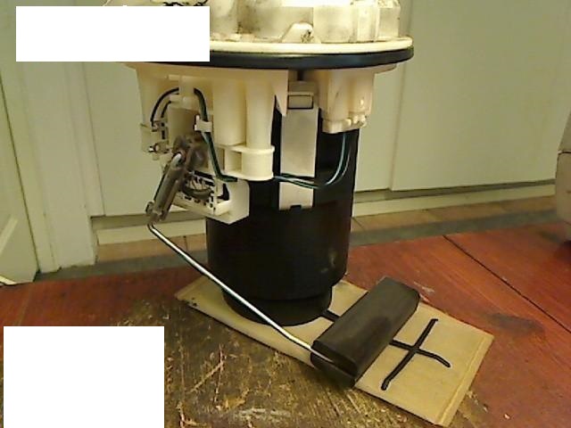

Подскажите способы решения проблемы...
Avensis 3ZZ. 2001,
Не заводится, не поступает топливо. Заменил бензонасос (bosch от Ваз 2110). Завелась, но работает с перебоями "провал" при резком нажатии педали газа. Фильтр в баке продувается с трудом. Проблема скорее всего в нем. Фильтр отдельно найти не могу.
Номер на корпусе самой станции 77020-05080. На фильтре номеров нет. Фильтр от Avensis 250 (Masums mfft116) совпадает разъемам и по креплением совпадает, но короче на 2 см.
Как можно обойти фильтр ???

Toretto писал(а):
да от той же десятки поставь, все там один в один, и стоит он 50 рэ
насос уже поменял, поставил от десятки. Провал остался. Возможно каким то образом обойти фильтр? или подобрать аналог?
Сейчас установлен как фото (фото не моё), может он вообще "не родной"?

Проблема решена
заменили датчик расхода воздуха.

А свой в спирт этиловый не окунали? А то они любят это и еще любят, что бы после этого его обдули сжатым воздухом.
Авенсис 1ZZ T22 2001г.

Нет, надо попробовать..может оживет.
получилось, по случаю, найти БУ не задорого
