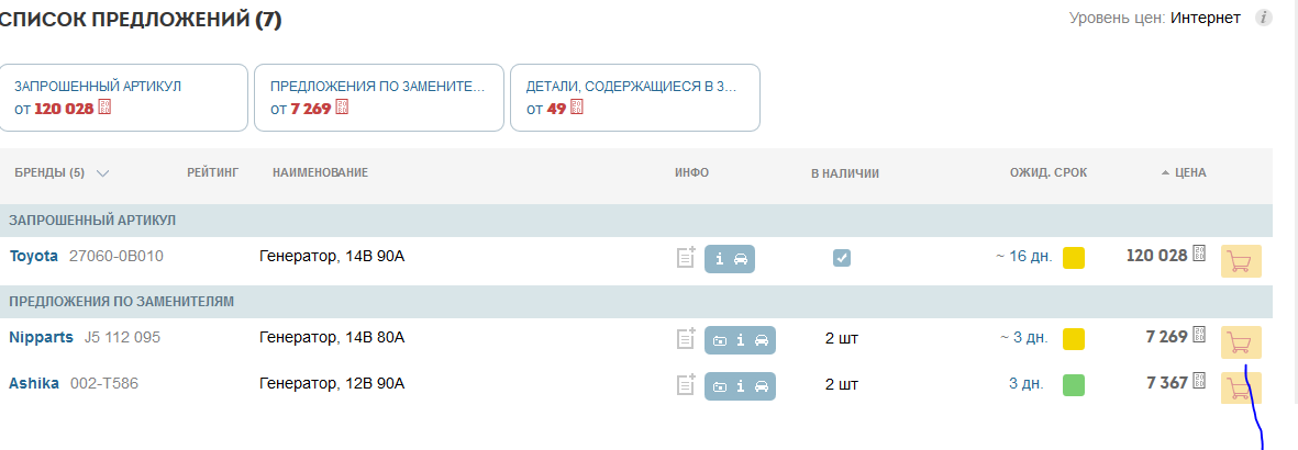

Блин,но он в аналогах идёт.
именно так я и заказал себе гену!!! у кого есть желание - можете проверить. по этому коду приходит другой генератор. забей этот код в яндекс и посмотри картинки. как минимум шкив другой. кто повнимательнее, заметит и другие отличия. и посмотри картинки по коду J5112110.

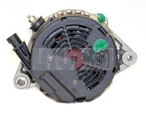

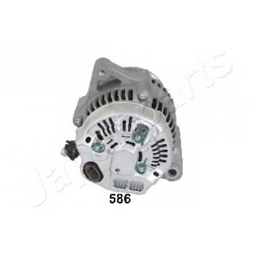

ребята, это полная ОПА!!! привезли генератор ashika , но и эта тварь не подходит!!! шкив тот, с виду тот, только вот две проблемы - фишка "S IG L" сзади!!! и она упирается в теплоэкран((( с этим можно жить, подогнув защиту. НО!
ashika.jpg [ 73.21 KiB | Просмотров: 12789 ]
, у родного сбоку.
2861047.jpg [ 27.08 KiB | Просмотров: 12789 ]
ВТОРАЯ проблема, это не совпадение крепежа((( верх закрепил, а нижнее крепление, где натяжитель, не совпадает примерно на сантиметр. нужно переделать кронштейн.
