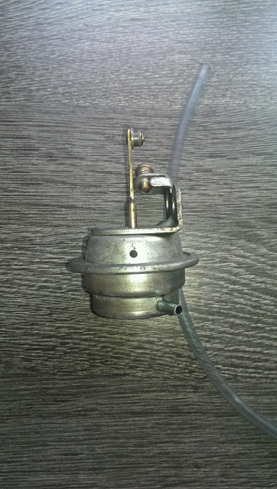

Комментарий к файлу: Ты эту штуку имешь в виду?

Мне те мембраны качеством не понравились, часто менять приходилось.
http://www.carina-e.ru/viewtopic.php?p=129037#p129037
Сейчас стоит такой вариант: http://www.carina-e.ru/viewtopic.php?p=534202#p534202
Отлично работает, мембрана силиконовая, ходить должна долго.
Ну а коль уж есть родной корпус привода, то мембрану переставить с GM привода больших проблем не составит.

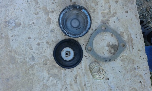

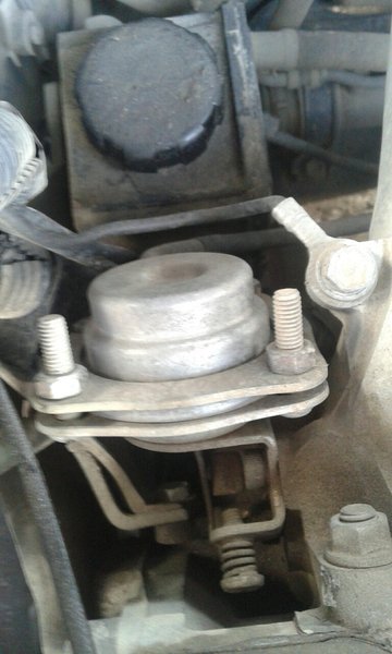

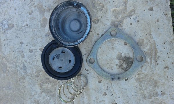

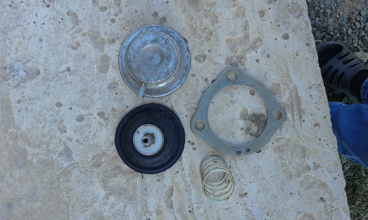

Андрей, сюда не могу скинуть фото! Хотел еще одну консультацию,я его снял он разборный, там стоит диафрагма с ценой.меня это пугает, она как родная, может у меня сам привод чужой.куда фото скинуть контакт есть?

Похож на заводской, но уже кем-то доработанный. Половинки заводского держатся на завальцовке, без этих болтов и фланцев.
По идее, дырки в мембране можно заклеить тонкой резиной с хозяйственных перчаток. Либо ставить силиконовую с хундаевского привода. Поищи еще на Авито, кажется кто-то в Сибири затевал тираж мембран.

Я это не вазовская мембрана стояла?
Toyota Avensis'97, 7A-FE, LineTerra,
Морская волна
 Заголовок сообщения: Re: Ремонт вакумника системы LB
СообщениеДобавлено: Сб апр 29, 2017 7:54 am
Alim
Похоже на то.
