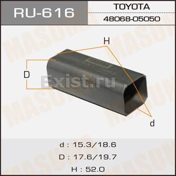

А нет их отдельно вроде для заказа. У меня они с дешманскими сайлентами были, типа Фебеста. Их назначение всего лишь отцентровать сайлент по болту. С таким же успехом можно в сайлент гильзу из картона скрутить.

Болтается. А чтобы болт отцентровать, либо квадратную втулку переставить со старого, либо заменить ее подручным материалом, хотя бы картонной гильзой. Или деревянным чопиком))
Подозреваю, что так сделали, чтобы увеличить площадь контакта металла с резиной, для прочности.
СообщениеДобавлено: Чт июн 01, 2017 11:49 pm
Вот на экзисте .

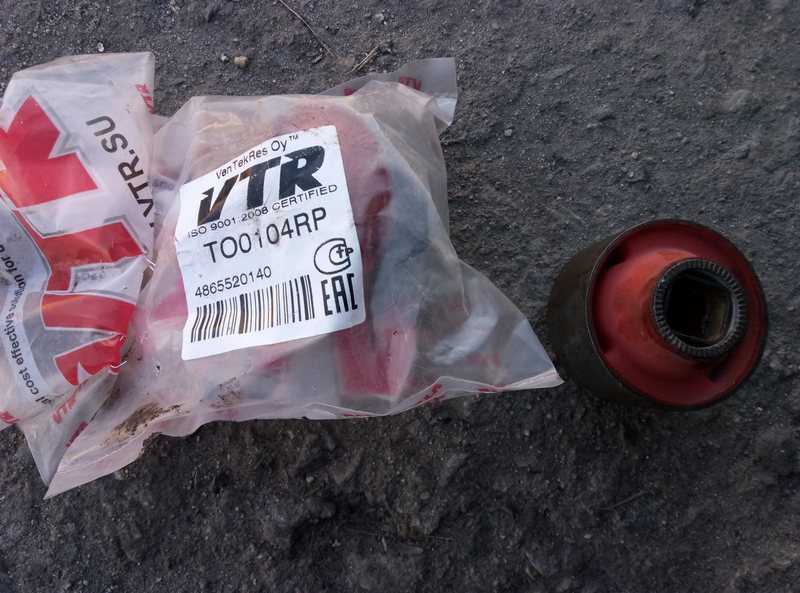

Случилась у меня сегодня засада полная. Решил всю подвеску поменять. Зад сделал, все нормально. Дошли руки до переда. Хоть и не стучала, но аморты и пружины прошли около 200 000. Стали мягкими. Ну заодно и решил сайлентблоки поменять. Снял рычаг, выпресовал старый. Начали новый запресовывать, а он "сука" от руки залез. Главное, купил полиуретановые ВТР. Думал надежно будет. Пришли без квадратной вставки, которая центрует болт. Выбил со старых и поставил. А толку нихрена. Придется что то другое заказывать, что быстро придет. Ну и еще помудохался с пружиной. Обычными стяжками очень неудобно стягивать. Еле собрал. Надо гидравлическими делать.
1.jpg [ 115.22 KiB | Просмотров: 15209 ]
Вот сайленты.

Он (болт) и в квадратной не особо плотно сидит.
Да и втулка, в тех которые я брал не особо квадратная, а немного прямоугольная
Считаю, что Фидель прав - втулка может быть из чего угодно, и нужна она только в процессе монтажа.
Во время эксплуатации она не работает

Поставил сайлентблоки от пикника 48655-44010. Квадратные втулки сделал из квадратной трубы, обрешетки кубовой пластиковой емкости.
