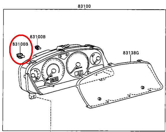

Скорее всего тебе нужна вот эта лампока:
http://www.exist.ru/price.aspx?pcode=83 ... d=31&sr=15
на рисунке она обведена красным:
приборной панели.JPG [ 38.11 KiB | Просмотров: 15217 ]

Да лампочки не проблема.там патроны под них специальные
